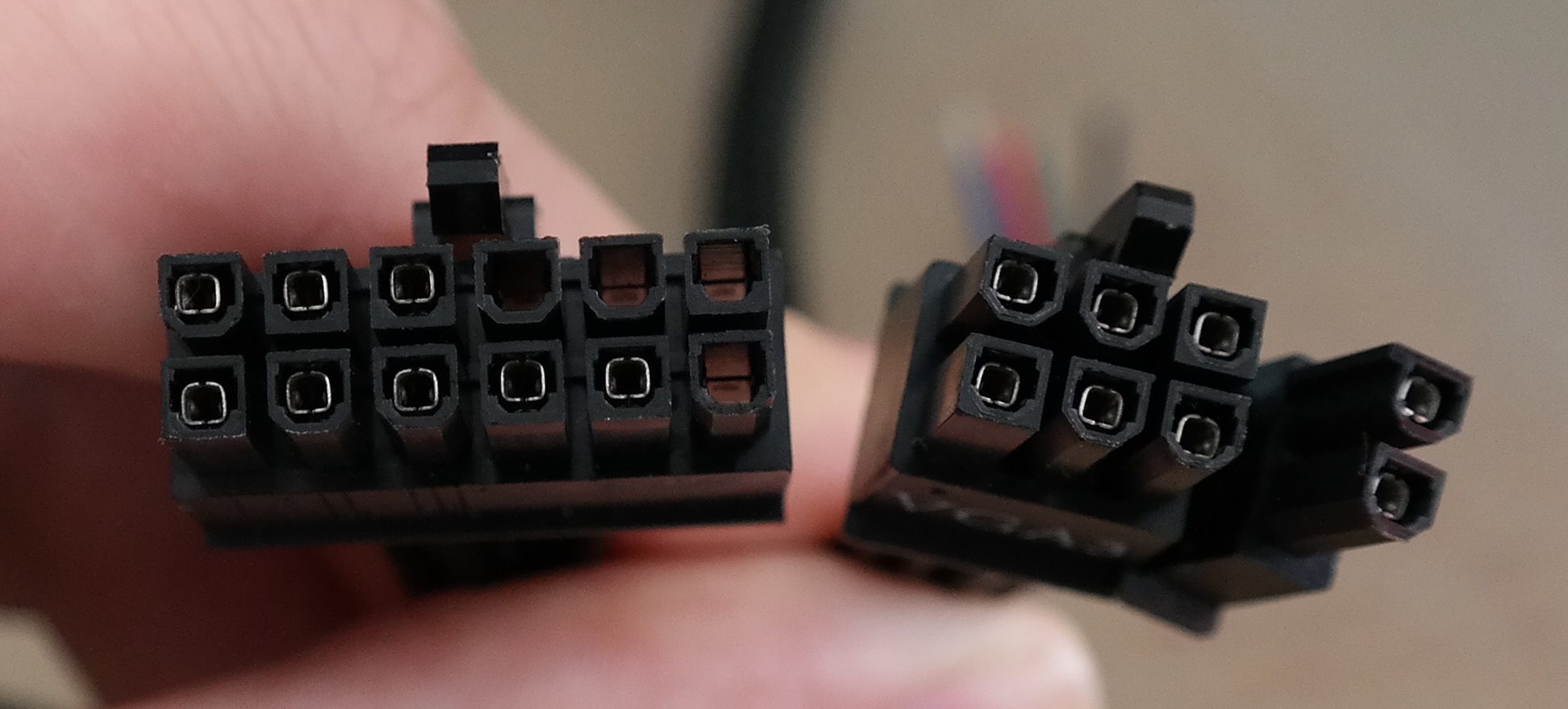

ich bin aktuell an einem neuen Projekt am werkeln und stolpere über eine Fragestellung, die ich irgendwie nicht beantwortet bekomme. Ich möchte mich wieder an‘s Sleeven machen und mein "be quiet! Power Zone Z1-650W" NT liefert einen 12pin PSU Anschluss der auf zwei Stränge á 6+2pin läuft. Da ich nur eine Graka verbaut habe und mir den nutzlosen Strang gerne im Gehäuse ersparen möchte, kann ich einfach 6 Pins im PSU Anschluss unbelegt lassen? Demnach also nur einmal 6 Strippen auf den 6+2pin laufen lassen bzw. einen passenden 6pin PSU Anschluss auf eine Seite der 12pin Buchse drücken und damit überhaupt erst nur 6 Pins des NT nutzen?
Ich bin beim Heraussuchen der entsprechenden Konnektoren (für mein Gesamtprojekt) über keinen 12pin gestolpert und wurde dann immer skeptischer, ob mein Vorhaben überhaupt möglich ist.

Ich hab hier ein "be quiet E11" (Straight Power 11 750W). Da ich ebenso keine "Kombi-Kabel" haben will hab ich mir die Connector einzeln bestellt.
Einen 12 Pin Connector gibt es schon und dieser passt auch in den Anschluss am Netzteil. (zumindest in mein NT)
Schau mal bei EZ Modding bzw. bei mdpc-x. Ich hab meinen Connector bei ersterem bestellt. Zusammenbauen muss ich das Kabel allerdings noch.
Bei meinem NT sind zwar auch einzelne Kabel dabei (8 von 12 belegt auf 6+2) aber die sind mir zu kurz. Also klappen sollte es auf jeden fall. Selbst wenn du nur die 6 nutzt und die +2 nicht benötigst sollte es nichts ändern.
Danke für deine Einschätzung Drakexz. Habe mir mal die Datenblätter von deinem NT angeschaut, allerdings finde ich keine sauberen Einzelbilder von dem besagten 12 auf 6/8 pin. Könntest du mir bitte ein Foto von dem Connector zukommen lassen?

Passt es so?
Die Belegung des Connectors kann ich dir zwar auch noch ausmessen, aber ich weiss nicht, in wie weit be quiet die Belegung zwischen Netzteilen verändert.

Klasse! Vielen Dank.
Ab und an unterscheiden sich die Belegungen, ja, aber hier gehe ich davon aus, dass oberen drei die +12V und die unteren fünf die Masseleiter sind. Werde das final aber natürlich auch noch einmal prüfen. Bei dem Solo-Strang sind demnach die 5 Masseleiter auf dem 12pin einzeln verkabelt anstatt nur im 6+2pin gebrückt. Dann ist mein Rätsel gelöst. :daumen:
