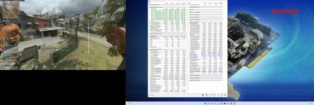

So hab mal ein bisschen weiter getestet mit aktivierten Precision Boost und Ram auf 3800 mhz läuft es besser. Grafikeinstellungen vom Spiel + Hwinfo während des Spiels pack ich mal mit dran. 2 Sek nach der Aufnahme sind die FPS mal kurz beim landen auf 118 eingebrochen aber an den werten habe ich keinen Unterschied feststellen können, GPU Auslastung ging erst danach runter.
Schlussendlich dachte mir nur der Ram könnte noch etwas optimiert werden.Leider läuft der Ram nicht mit 3733 Mhz obwohl er ihn unterstützt, also 3600. Bei gewissen Taktraten unabhänig von der Mhz bootet er garnicht. Also z.b 16-18-18-18-38 mit 3600 oder 3733 geht nicht aber 16-19-19-19-39 3600 problemlos. Kurios finde ich auch das 3800-4000 Mhz keine probleme verursachen obwohl der Ram sie nicht unterstützt.Habe das ganze dann immer mit AIDA64 getestet.
Fazit: Nach einer Woche kann ich nun sagen die Minimum FPS bleiben dadurch stabiler. Das deaktivieren des 2. Monitors wirkt sich ebenfalls positiv aus.
