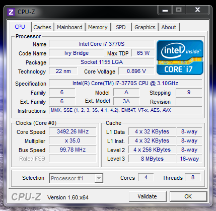

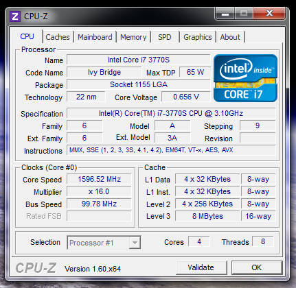

Aus Spaß an der Freude habe ich heute Abend die CPU auf Sparflamme getrimmt. Durch ein negatives Offset von 0,175 Volt im UEFI genehmigt sich der Prozessor mit seinen 8 Recheneinheiten jetzt deutlich weniger und bleibt dabei unter Last noch um ~5 °C kühler. Leider hängt der PC gerade an einer anderen Steckdose, sodass ich den Verbrauch im Vergleich nicht ablesen kann. Die Spannungen sind auf alle Fälle grandios niedrig und man darf auch nicht vergessen, alles ist passiv gekühlt. =)

Gemessen habe ich die Temperaturen nur in der Form, wie im Text angegeben...
Wie bereits geschrieben, komme ich selbst nach einigen Stunden Filmwiedergabe nicht auf mehr als 50 °C CPU-Temperatur und einem lauwarmen Gehäuse.
Die niedrigen Spannungen bringen mich nach der Optimierung uneingeschränkt zu meinem Ergebnis. Bei einem flachen Gehäuse kann der interne Wärmefluß natürlich etwas schlechter sein. ...
In Punkto Leistung bekommt das FC8 daher von mir die volle Punktzahl. Ich hätte vor diesem Test nie geglaubt, dass man eine CPU dieser Leistungsklasse in einem derart kleinen und edlen Gehäuse vollständig passiv und damit lautlos kühlen kann.
