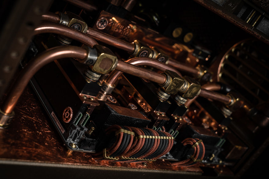

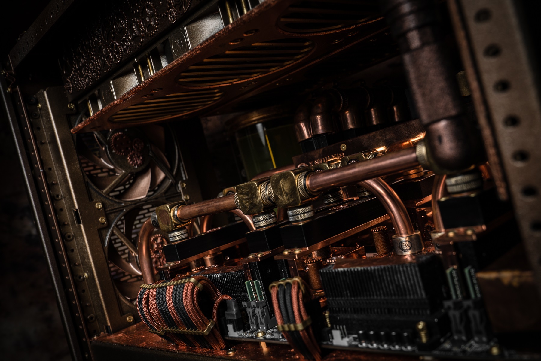

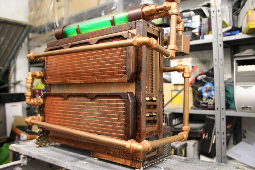

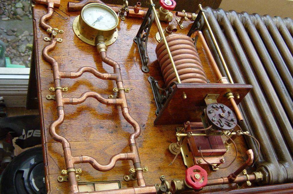

Dann vergiss die von mir erwähnten PKW-Alu-Radiatoren mal schnell wieder, wenn du unbedingt so viel Kohle raushauen willst, kannst du auch direkt alles in Kupfer machen. Zb. wie nen richtig fetten Steampunk PC/Radiator.
dsc00001-4-jpg.1011335
323fa387_165-jpeg.1011334
finished-my-new-steampunk-computer-59b0398fc7911__880-jpg.1011336
steampunk8-large-jpg.1011337
