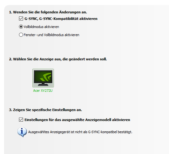

Hat sonst jemand auch Probleme mit tearing??
Ich kann diesen Monitor nicht ohne vsync benutzen.
Ich habe schon alles ausprobiert, hat jemand einen Tipp für mich?
Mfg
Also ich habe immer 145 fps durchgehend.
Mein System
Rtx 2080 mit ryzen 2700x @4250mhz und 16 GB @3200 CL 16
Selbst bei bf5 sehe ich z. B bei den steinen wie die Bilder nach produziert werden sobald aber vsync an ist läuft alles ruhig nur dann aber mit Mini ruckler
Wenn du immer 145 fps hast, liegst du dauerhaft ausserhalb der syncrange.
Stell in BFV 120fps als Ziel ein und aktivier Freesync im Monitor+Gsync in in der Nvidia Systemsteuerung.
gsync-2-png.1038529
gsync-png.1038530
Dazu noch Vsync einschalten um nicht über die maximale Frequenz zu kommen.

Danke sehr,
ich probiere es später aus wenn ich zuhause bin.
Soll ich also den Monitor auf 120hz stellen auch? Und in Spiele vsync anmachen?
Ich glaube auch dass der Monitor zu langsam ist was ich so gelesen habe er hat nur 1ms mit vrb oder wie es heißt aber wenn ich das anschalten schaltet sich freesync aus also wieder kein gsync
Nein, mit Gsync geht er automatisch auf 120Hz bei 120fps.
