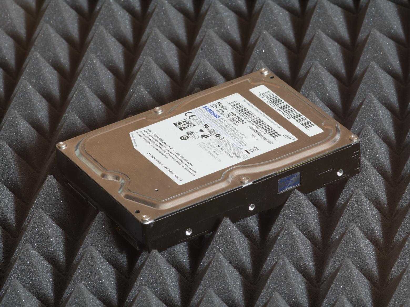

Um welche Platte handelt es sich überhaupt?
Langsamdrehende mit 5.400 U/min sind meist nicht so temperatur- und vibrationskritisch.
Zur Entkopplung könnte man auch über eine gummierte Aufhängung oder eine Lagerung auf Schaumstoff nachdenken. Bei einer Aufhängung würde immernoch genügend Luft drankommen. Bei Schaumstoff sollte man die Platte am besten auf den Kopf drehen, sodass das PCB nach oben zeigt und den Luftstrom abbekommt. Hat im Gegenzug aber auch den Vorteil, dass es die Schwingungen sehr gut eliminiert (sofern der Schaumstoff weich und porös genug ist).

Würde sie eher in den HDD-Schacht packen. Also natürlich da, wo auch die Luft zirkuliert.
Die Caviar Black gehört soweit ich weiss ja noch zur älteren, etwas wärmeren und vibrarionsanfälligeren Generation. Die könnte man in der Tat mal austauschen. Am leisesten (wenn finanziell keine größeren SSDs drin sind) sind derzeit eigentlich die WD Reds. Die würde ich dann einfach per Timer in den Energiesparmodus schicken, wenn du nicht all zu oft auf sie zugreifst. Die Cavier Black könnte man dann als Externe verwenden.

Das mit der HDD hat Zeit, so Du zumindest eine SSD mit dem System hast. Du kannst die HDD z.B. für die Lüftertests einfach mal abziehen oder zumindest in Windows abmelden. Dann kann man in Ruhe die Lüfter optimieren, bis nichts mehr zu hören ist. Danach hörst Du den Einfluss der HDD. Wenn gut entkoppelt, lass es so, wenn es die dröhnende Lärmquelle ist, wie es bei mir war, kann man dann weiter entscheiden. Das ist unabhängig von den Lüftern.
