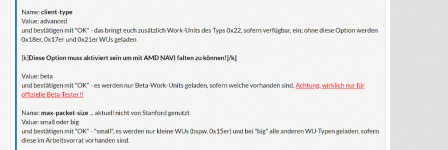

Stimmt es eigentlich noch dass man bei den AMD GPUs noch irgendwelche Optionen bei den Slots setzen sollte oder ist das überholt? Das How-To ist ja schon ein paar Tage alt.

Hab mir das System vor ein paar Wochen neu aufgesetzt (Windoof 11), und bin gerade am rätseln, welche der in den Anleitungen beschrieben Slot-Extras ich für meine AMD-GPU noch benötige, und ob ich die bei "Exrta SLOT options" oder "Extra CLIENT Options" einfügen muss:
1) next-unit-percentage 100 --> bei slot oder client?
2) pause-on-start --> bei client nehme ich an
3) client-type advanced --> bei slot?
4) max-unit 6 --> nimmt er mir weder bei slot noch bei client an
4) habe ich so noch nie gesehen? Was soll das machen?
das soll bewirken dass er nach der 6. WU automatisch finished, soweit ich mich erinnere
