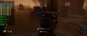

Kauf dir eine neue AIO. Deine aktuelle gibt den Geist auf. Es lagged in den Games weil deine CPU ins Temperaturlimit läuft und dann runtertaktet um nicht zu sterben.
Vor ca 1 Woche , fing mein PC bei spielen wie DBD (Dead by Daylight)
Das Spiel kenne ich sehr gut und dieses Spiel belastet Grafikkarte und Prozessor sehr wenig.
Habe bereits in einer Textdatei die Settings selbst bearbeitet, um auf 120 FPS zu kommen, denn normalerweise würde die Auslastung noch geringer ausfallen, weil dieses Spiel auf 60 FPS begrenzt ist.
Nach dem ich mein Pc neu Aufgesetzt hab , bemerkte ich das meine Cpu auf 100Grad läuft , meine Wasserkühlung ist an , die pumpe läuft , Wasser wurde erst neu aufgefüllt über die schraube am Radiator, die Lüfter funktionieren und auch der Innenraum ist recht kühl ( die Pumpe auf der Cpu ist auch kühl auch beim zocken) ich versteh leider nicht wieso meine Cpu weiterhin auch wenn ich nichts offen hab auf 100Grad läuft.
Dieser Radiator besteht aus Aluminium und vermutlich ist der Kühler intern oxidiert und zusätzlich durch Verunreinigungen fast verstopft. Dadurch wird die Wärme mit dem Kühler nicht mehr ausreichend aufgenommen und das führt dazu, dass dein Prozessor überhitzt. In deinen Games müsste dein Prozessor kalt sein, weil dieser nicht stark ausgelastet wird. Lässt sich auch daran ersehen, dass du solche Temperaturen bereits mit Idle hast.
Aus der Ferne kann ich nicht die genaue Ursache ersehen, aber deine AIO wird jedenfalls nicht mehr richtig funktionieren. Kauf dir eine AIO von Alphacool oder einen gescheiten Tower CPU Luftkühler.
