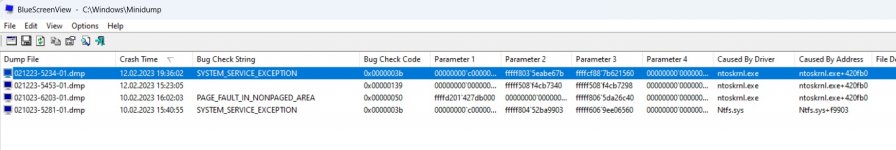

Außerdem lade mal bitte Bluescreenview runter und schick nen Screenshot hier rein.
Das Bild ist angehängt

Beim Bluescreenview Screenshot magst nochmal den Prozess unten rot makiert, der den Absturz verursacht screenshotten?...
Ist das nur der ntoskernel??

Der Screenshot befindet sich im Anhang.
Es ist lt. screenshot nur der ntoskernel.
