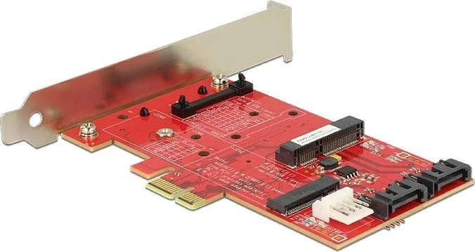

Ich kann mir zwar auch gerade nicht vorstellen, dass dein Board tatsächlich nur zwei SATA-Anschlüsse hat (Selbst ITX-Boards haben schon seit Ewigkeiten mindestens vier ...), aber falls es einen freien PCIe-Slot hat, kann ich dir diese Karte ans Herz legen:
Schon mehrmals verbaut, nie Probleme gehabt.
