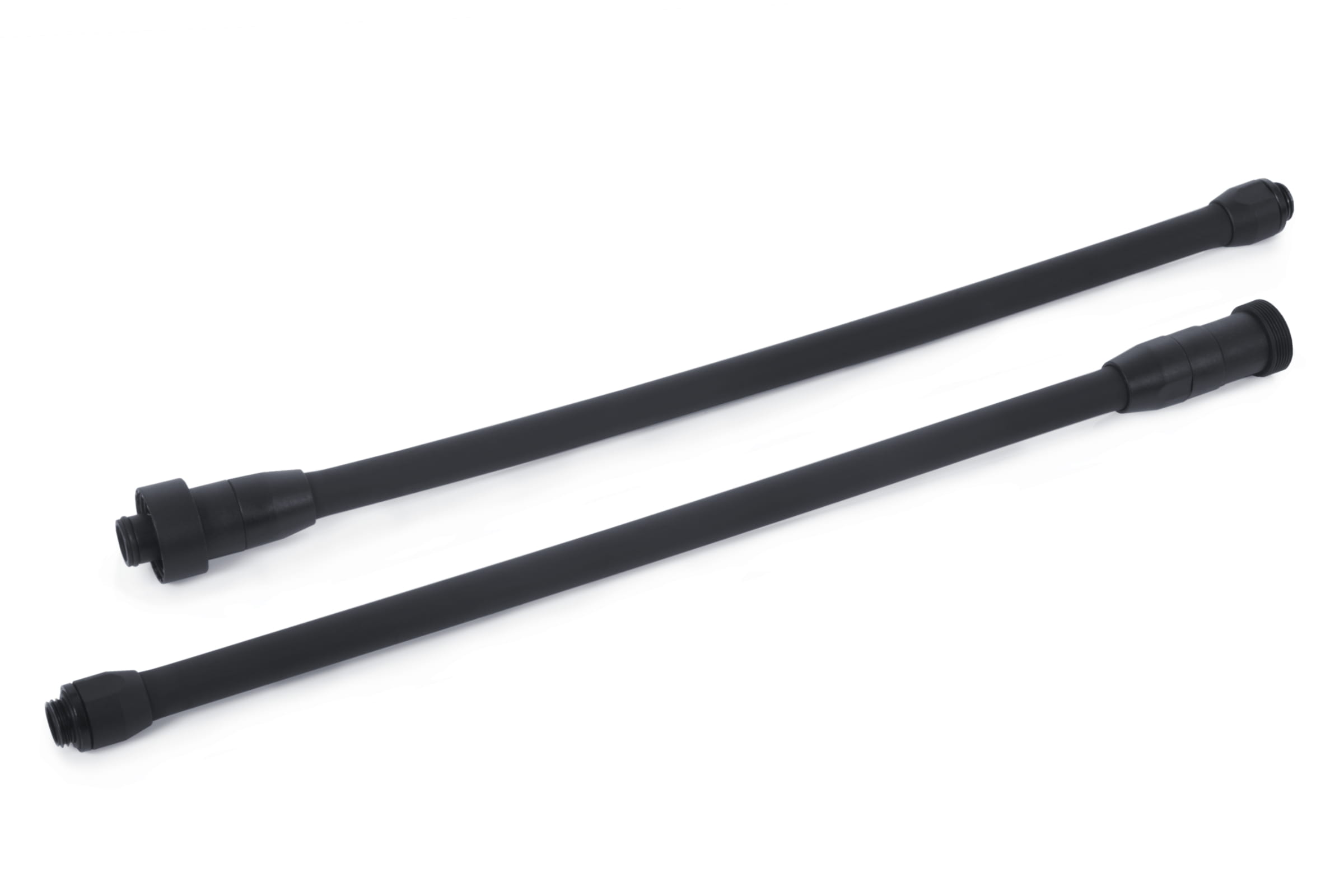

Falls du den Schlauch verlängern musst, das müsste dieser hier sein:

hätte bei bedarf an die gedacht?

Mit dem Set hast du auf einer Seite 1/4 Zoll Gewinde, wenn du damit was anfangen kannst, wieso nicht? Aber die sind dann sicherlich nicht länger als die Originalschläuche.
Anschlüsse müssten diese verbaut sein, die lassen sich normalerweise auch vom Schlauch trennen.
Mit dem Schlauch könntest du normalerweise einfach deine Anschlüsse übernehmen und nur den Schlauch verlängern. Mir ist nur nicht bekannt, wie gut sich diese Überwurfmuttern auf dem Anschluss davon lösen lassen.
mhh naja ich versteh was du meinst , aber das set was ich mir denke, passt halt einfach zwischen rein da passen alle Anschlüsse , quasi plug and verlängert... wird zu der aio empfohlen im Shop als Zubehör.
und somit habe ich keine Problem mit Muttern, Kupplungen und Gewinden etc.. Denk ich da falsch ?
aber gehe eh davon aus das ich keine Verlängerungen brauche, da der weg von der gpu zum rechten Seitenteil relativ kurz ist, und ich mir die Durchführung eh selbst bohre und somit ideal legen kann.
falls ich eine Verlängerung nutze, muss ich Flüssigkeit nachfüllen? oder macht das bisschen nichts?
