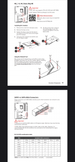

anbei auch nochmal ein Bild aus dem Handbuch des Mainboards.

Hey hab ja ins Handbuch geschaut, würde nur leider nicht so ganz schlau darauß, deswegen hatte ich ja ein Bild aus dem Handbuch mit angehängt :)
Im Handbuch steht nur:
Wenn beide SSDs als NVME bestückt sind und nicht als S-ATA kannst du nur noch S-ATA Ports 1, 2, 3 und 4 nutzen.
So einfach ist es also doch nicht.

Bedeutet, mit 2x PCIe SSDs fallen die SATA Ports 5 und 6 weg!

Bei dem 390er-Chipsatz erinnere ich mich nicht mehr, da müsste ich selbst im Handbuch nochmals hineinschauen. Aber wie es laut Tabelle aussieht, hängen diese mit am Chipsatz. Denn die SATAs hängen ja auch am Chipsatz und laut der Tabelle fallen ja welche weg, wenn bestimmte PCIe oder SATA SSDs verbaut werden.
Mit zwei PCIe SSDs wären es zwei SATA die wegfallen. Hatte ja selbst einen 9900K Prozessor verbaut und auch 2x PCIe SSDs und meine Grafikkarte hatte trotzdem noch 16 PCI-E Lanes.

Bin mir zu 99,9 % sicher, das dir keine Lans der Grafikkarte wegfallen. Es können aber wie in der Tabelle zu sehen die SATA-Ports 5 + 6 wegfallen. Falls du dort noch Festplatten angeschlossen hast, kannst du nur die Ports 1 - 4 nutzen.

Nein da wird zu 100% keine Lane der Grafikkarte abgezwackt.
Die m.2 Ports teilen sich die Lanes über den Chipsatz nur mit den SATA-Ports, wie bereits vermutet.
