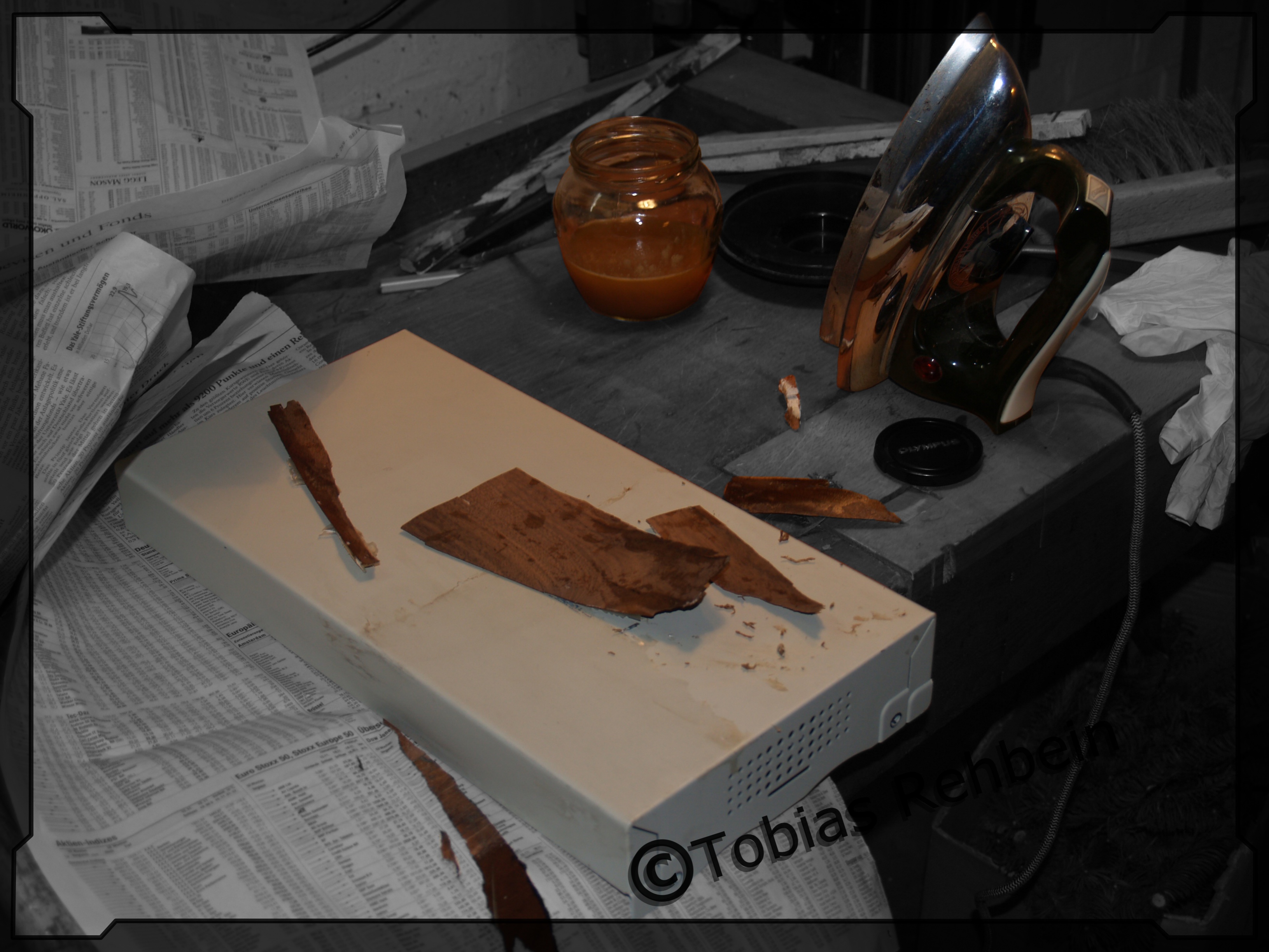

AW: [Work Log] Mod nobilis
Das kommt übrigens raus wenn man versucht das Furnier direkt zu verkleben:huh:
fail-jpg.705058
Zuerst sah es ganz gut aus aber als ich dran gezogen haben ging es sofort ab:( also wird es erst auf Holzplatten geklebt und dann miit epoxy verklebt scheint mir bisher die einzige Methode die Funktionieren könnte:D
