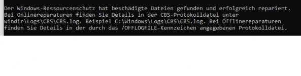

Was ich noch getan habe ist, das Systemdatei-Überprüfungsprogramm mittels des DOS Befehls sfc /scannow laufen zu lassen. Da gab es tatsächlich ein Ergebnis, siehe im Anhang als JPEG und Notepad Datei
Meine Fragen sind nun:
1) Kann es das schon gewesen sein?
