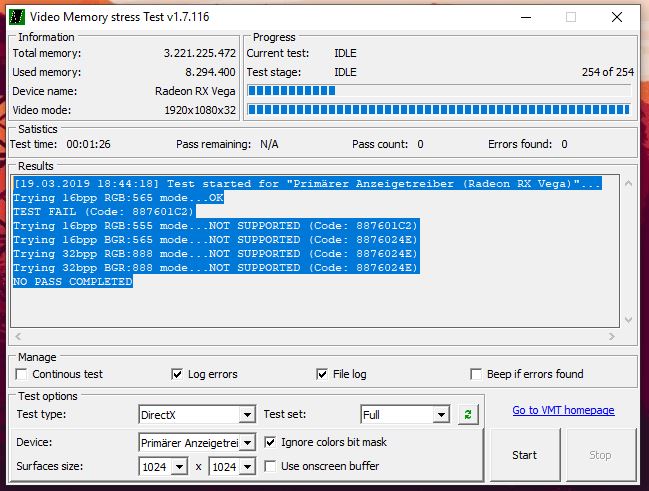

sooo, bin jetzt wieder zuhause und hab erst mal den Video Memory Stress Test mit folgendem Ergebnis durchgeführt:
Sieht nicht wirklich gut aus, oder? :D
