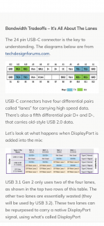

Ich erwähnte bereits im OP, dass mir tb3 Docks für meinen Anwendungsfall zu teuer sind. Ich weiß nicht wieso du glaubst das Wort lane wäre für PCIe reserviert, welches Wort du auch benutzt, am Ergebnis ändert sich soweit ich das verstehe nichts:
