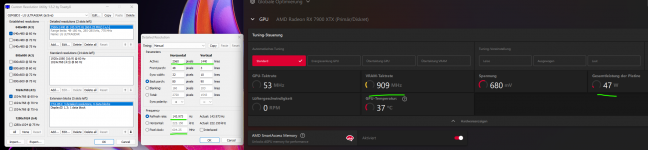

mit ner 7900XTX darfst du z. B. nen Gesamt-Pixelclock von 1080 nicht überschreiten, sonst taktet der VRAM hoch.
Kannst mit CRU mal schauen, unten bei "ExtensionBlocks" siehst du noch mehr Infos.
Wo genau der Wert bei ner 6900XT liegt - keine Ahnung
Mit 2x 240Hz liegst du da deutlich höher, dann muss der VRAM hochtakten damit immer noch alles flüssig läuft.
Hier 2x 144Hz WQHD, jeweils 604,25 Pixel clock = 1008,5 < 1080 -> VRAM taktet runter -> 47 - 55 Watt.
