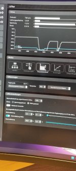

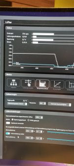

Ist es eigentlich nicht so das pwm lüfter langsamer drehen können als Spannungs gesteuerte?
Also bei mir ist folgendes
PWM: minimum 708 U/min
Spannungsgesteuert: minimum 574
Es sind 4 Lüfter per Splitter an eine Aquastream Ultimate angeschlossen. Lüfter sind keine marken Lüfter aber für meine Zwecke haben sie schon ein paar Jahre gereicht... Wollt halt was mit argb haben😋
Das Diagramm keine Beachtung schenken, hab gerade Bissel getestet.

Das ist völlig normal. Spannungsgesteuert kannst Du, je nach Board, eine Spannung zwischen 0-12V einstellen. Geht es um PWM, machen die Lüfterhersteller "was sie wollen". Sie legen über das PWM Signal eine beliebige Kennlinie. Damit die Lüfter sicher anlaufen, ist die tiefste Drehzahl in der Regel merklich höher als die "ich kacke gerade nicht ab" Drehzahl, die man spannungsgesteuert einstellen kann. Darum werden in guten Tests zu Lüftern auch diese Kennlinien bestimmt und mit angegeben. Diesee Arbeit macht nicht nicht jeder Tester.
Einige Lüfter haben anstatt einer einfachen Steuerung eine aufwengige Regelung mit PID-Regler und Rückfluss des Drehzahlsignals. Deren Minimaldrehzahl ist in der Regel sehr tief und sie halten eine Drehzahl temperaturunabhängig konstannt. Andere Lüfter haben einen Lüfterstopp verbaut und drehen sich unterhalb eines bestimmten PVM Signals, z.B. unter 20%, nicht meht, etc.
Es hilft immer nur ausprobieren, dann weiß man es. :)
