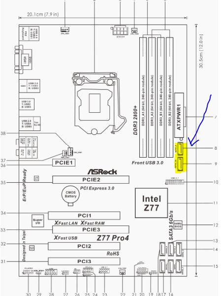

Also gem. Handbuch ASRock > Z77 Pro4
sind 2x SATA3 über Chipsatz Z77 und 2xSATA3 über ASMedia (- ist ein zusätzlicher Chip)
Seite 13 siehst DU das Layout vom Mainboard
stecke in SATA3_A1 und SATA3_A2 (graue) Dein Laufwerk ein. (==genau oberhalb des PCIe x16 Steckplatzes für die Grafikkarte sind die 2 SATA3 Ports - neben RAM Steckplätze und ATX Anschluss)
-> http://666kb.com/i/dayjlhm2ylknr12yp.jpg

AHCI habe ich seit der Installation von Windows aktiviert, daran liegt es also nicht. Ich habe meine neue SSD verbaut und die funktioniert einwandfrei an den oberen SATA3 ports. Die ältere SSD (Sandisk Extreme 240GB) jedoch nicht.
Ich denke ich werde mich jetzt damit abfinden, dass die eine nicht ihre Top-Leistung bringen kann. Die paar MB werden mich auch keine Stunden wartezeit kosten nehme ich an.
