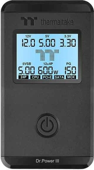

Auch wenn das Netzteil Singlerail ist sollte doch die Schutzschaltung greifen. Das kann bzw darf ja trotzdem nicht Vollgas rausballern auf den 12 Volt. Aber warum schmilzt dann der Stecker? Kann wohl nur so sein das auf dem Anschluss zuviel anliegt. Da wäre ein Netzteiltester interessant, mit dem kannst du die einzelnen Anschlüsse prüfen, welche Stromstärke anliegt. Jedenfalls solltest vorsichtig sein mit dem Netzteil, wenn du es weiterverwendest ohne Cablemod Verlängerungen.

Danke euch.
Habe den Netzteiltester bestellt und werde es checken. Lieber 40€ investieren statt später hunderte Euros Schaden beweinen.
Die Kabelverlängerungen von Cablemod nutze ich seit Jahren (schon das 2. oder 3. Set), bisher nie Probleme damit gehabt.
