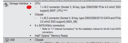

CPU M2 ist das der zweite Steckplatz ? schau mal im Handbuch des Mainboards wie der angebunden ist.
PCI 4x1 ist falsch das sollte PCIE 4x4 stehen oder PCI3 3x4 (zweiter anschluss am Chipsatz).

Alles richtig die Schnittstelle wird aber mit 4x1 angeben und das sollte so nicht sein.

Beim M2P_CPU werden keine Lanes geteilt. Ich tippe da eher einfach auf die Tatsache, dass die SSD wirklich fast randvoll ist und nicht genügend SLC Cache zur Verfügung steht bei den Kopiervorgängen, um eine hohe Performance aufrecht zu erhalten.

Die PCI-E Anbindung bleibt bei x4.
Ich würde mal im Bios überprüfen ob bei den PCI-E alles auf Auto steht oder nicht. Bei dem Punkt NVME lässt sich sowieso nichts einstellen.
