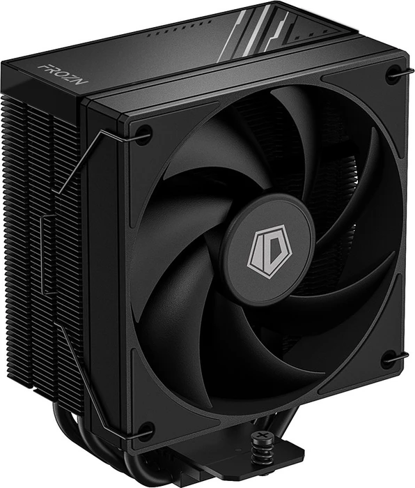

Je nach dem welcher CPU Cooler vorhanden ist ggf. noch einen neuen Tower Cooler. Sowas wie dieser passt eigentlich in jedes Case. Keine 155mm hoch aber eine wirklich gute Performance für das Geld.

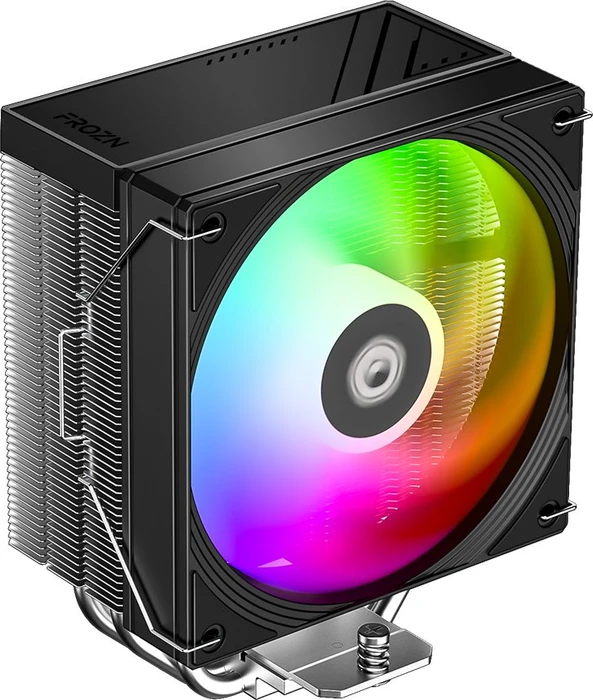

Oder als ARGB
Oder als ARGB
