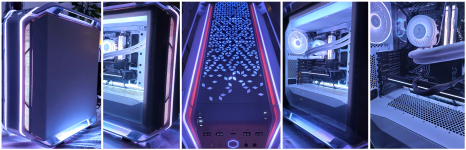

Ich habe die 420er im Cooler Master C700M oben verbaut, aber in Pull Config, da der Radiator fetter als bei anderen AIOs ist, im Push-Standard mit hohen Lüftern kann es je nach Board und verbauten VRM Kühlern sehr eng werden. Aber sieh' selbst:
Vielen Danl für die Info. Das sieht wirklich nett aus. Ich verstehe immer nicht warum Gehäusehersteller alles so komprimiert entwerfen. Warum nicht einfach mal in jede richtung 5 cm mehr ? Dann wäre alles gut.
