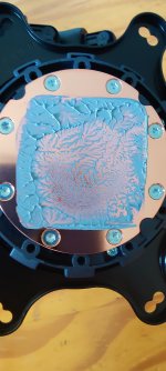

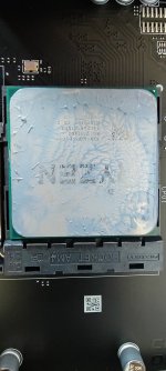

hatte es gestern nochmal den Block demontiert weil ich dachte anpressdruck wäre nicht ok usw, aber so sah es aus.
Ob die Pumpe 100% oder 60% Lüfter 40% oder 100% macht nicht viel unterschied.

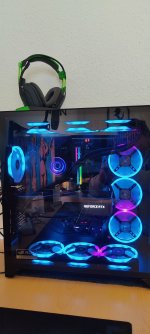

So sieht es mom aus Cam Idle nur am surfen und hier schreiben.

Hier mal ein Bild wie ich es überlegt hatte, achtung kein Picaso.
Würde das was bringen oder nicht, oder ist vieleicht sogar das gegenteil der Fall ?
Die Lüfter Seitlich Mittig Blasen alle ins Gehäuse.

Je nachdem, was "schlagartig" bedeutet, würde ich eher die Gehäuseinnentemperatur/-lüfterdrehzahl prüfen. Normalerweise sollte ein 5950X in Cinebench mehr oder genauso viel Energie umsetzen als in Spielen, also in letzteren kühler bleiben. Dafür spricht auch, dass in beiden Screenshots das Power Limit erreicht beziehungsweise einem dem typischen Power-Limit entsprechende Package Power erreicht wird. Das er trotzdem wärmer wird, sobald die RTX mitheizt, ist ein Hinweis auf unzureichende Frischluftzu- oder Warmluftabfuhr. Auch wenn das bei der Masse an Lüftern eher unwahrscheinlich erscheint und sich erst nach einige Minuten, nicht schlagartig auswirken sollte.
Bei der bisherigen, einheitlichen Lüfterbestückung würde es sich anbieten, die Gehäuselüfter ähnlich wie die KoWaKü-Lüfter zu regeln (vielleicht 20 Prozent langsamer), da die Lautheit sowieso von letztgenannten dominiert wird. Verlagerung der KoWaKü in die Seitenwand mit direktem Ansaugen von außen wäre auch eine Idee wert, ob das bei dem Exemplar von der Entlüftung im Kreislauf her klappt, muss man aber ausprobieren. (Geht auch ohne Umbau: Einfach mal das Gehäuse um fast 90° nach hinten kippen.) Normalerweise würde ich aber davon abraten, mit einer so groß dimensionierten Kühlung die Luft für die thermisch kritischere Grafikkarte vorzuheizen und Push-Pull ist vor allem zur Reduzierung der Lüfterdrehzahlen sinnvoll. Die QL sind zwar eher Lampen denn Luftbeweger, aber eigentlich sollte ihre Maximalleistung für die Anwendung locker ausreichen.
@MilesHD
Temps bei Games sind immer "schlechter" als bei Vollauslastung aller Cores. Das hört sich zwar zuerst unsinnig an, liegt aber im Messverfahren von Ryzen und seinen Boostmechaniken begründet.
Ryzen gibt dir immer den heißesten Sensorwert aus. Wenn du z.b in Prime95 alle Cores gleichmäßig mit der maximal gezogen Leistung der CPU belastest, dann erwärmen sich alle Cores auch gleichmäßig und die Wärme kann besser abgeführt werden.
Bei einer Gaming-Workload hast du es allerdings sehr häufig, dass du keine gleichmäßige Auslastung hast, sondern nur auf wenigen oder gar nur auf einem Core. Ryzen erlaubt aber auch einzelnen/wenigen Cores die volle PPT zu ziehen und höher zu boosten. Daher kommt es häufig vor, dass einzelne Cores sehr viel mehr Watt verbrauchen, damit auch entsprechend mehr Wärme abgeben und damit auch die Temp deutlich höher geht, da die Wärme nicht so schnell abgeführt werden kann. Ryzen gibt dir wie gesagt den höchsten Sensorwert, dass die anderen Cores in der Zwischenzeit irgendwo bei meinetwegen 30° schimmeln während einer bei 80° werkelt siehst du halt nicht.
Dieses Verhalten ist normal und beabsichtigt seitens AMD und nichts worüber man sich Gedanken machen müsste.
Ich habe selber einen Ryzen 5600X. Selbst wenn ich da ne Stunde lang Prime95 durchlaufen lassen geht Tmax nicht wirklich über 50°. Wenn ich aber irgendein Game anwerfe, kann es sein, dass Tmax schon auf über 60° gehüpft ist bevor ich überhaupt aus dem Menü im eigentlichen Spiel angekommen bin.
Ansonsten halt das was @PCGH_Torsten gesagt hat. Sollte es sich nicht nur um zeitlich begrenzte Boosts zu diesen Temps handeln, sondern um konstant hohe Temperaturen, dann schauen ob Gehäuselüfter richtig konfiguriert sind (Intake/Exhaust). Genug Lüfter sehe ich in deinen Screenshots auf jeden Fall.
