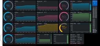

Dies äussert sich aktuell so. Dass ich nicht wirklich zocken kann. Das Kühlwasser wird innert 15 minuten 43 grad warm und die Grafikkarte mit voller Lüfterdrehzahl bis 75 grad. Und die bei Gaming Last (Star Citizen)... nicht Hardcore Prime 95 und so zeug.
Der Airflow im 309 sieht so aus, dass unten im Boden frische Luft durch ein 240mm Radiator angesaugt wird, die Grafikkarte dann die bereits leicht vorgewärmte Luft direkt abbekommt, und dann die kuschlig warme Luft in das Gehäuse abgibt, über der Grafikkarte sitzt ein 120mm Lüfter welcher einige von der warmen Luft nach aussen befördert. Oben im Gehäuse sitzt dann der eigentlich 360 er Radiator, welcher qusi nur noch die bereits stark erhitze Luft abbekommt und aus dem Gehäuse führt.

unten noch ein Bild vom Rechner, damit das ganze etwas verständlicher wird.
