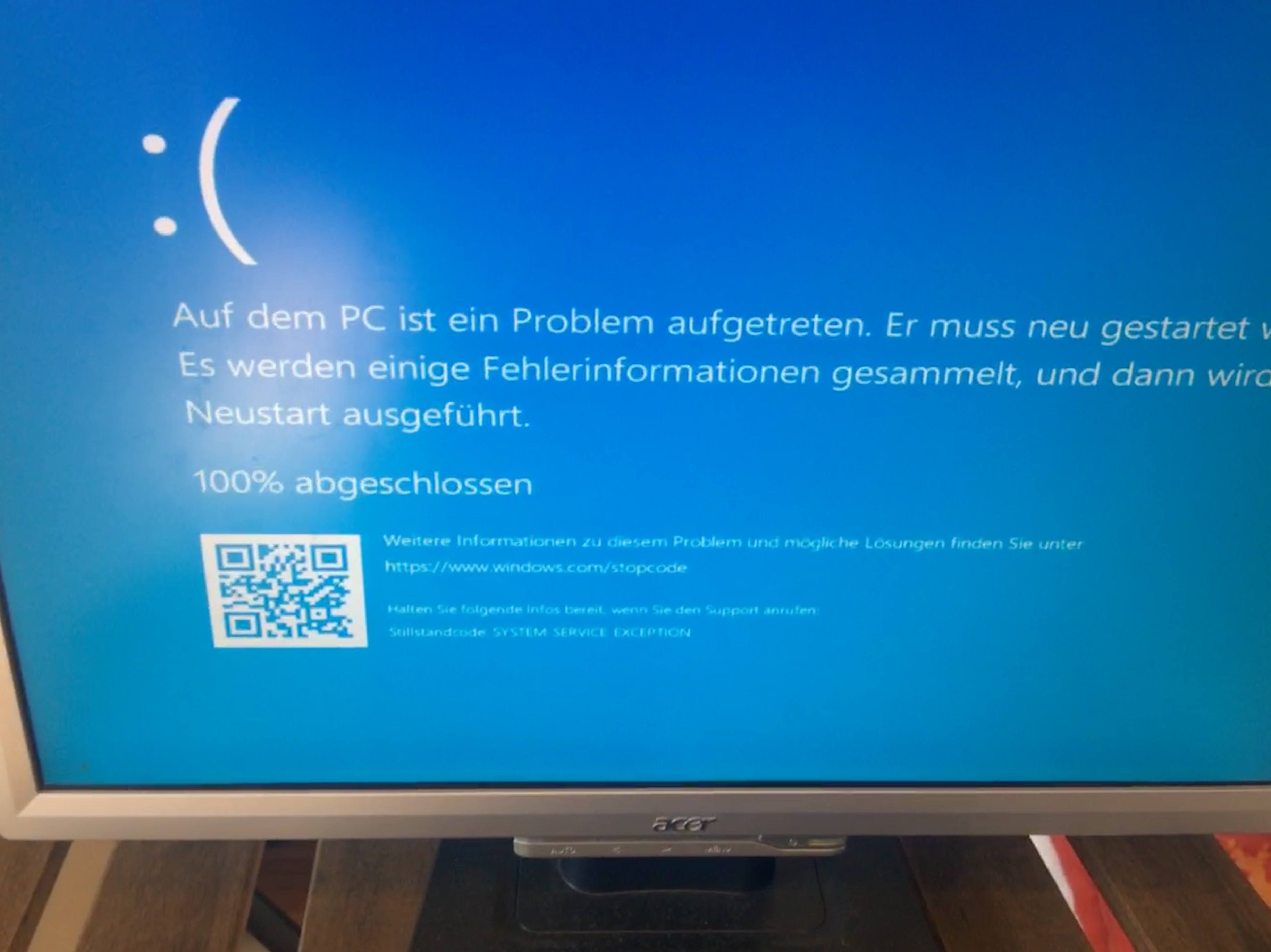

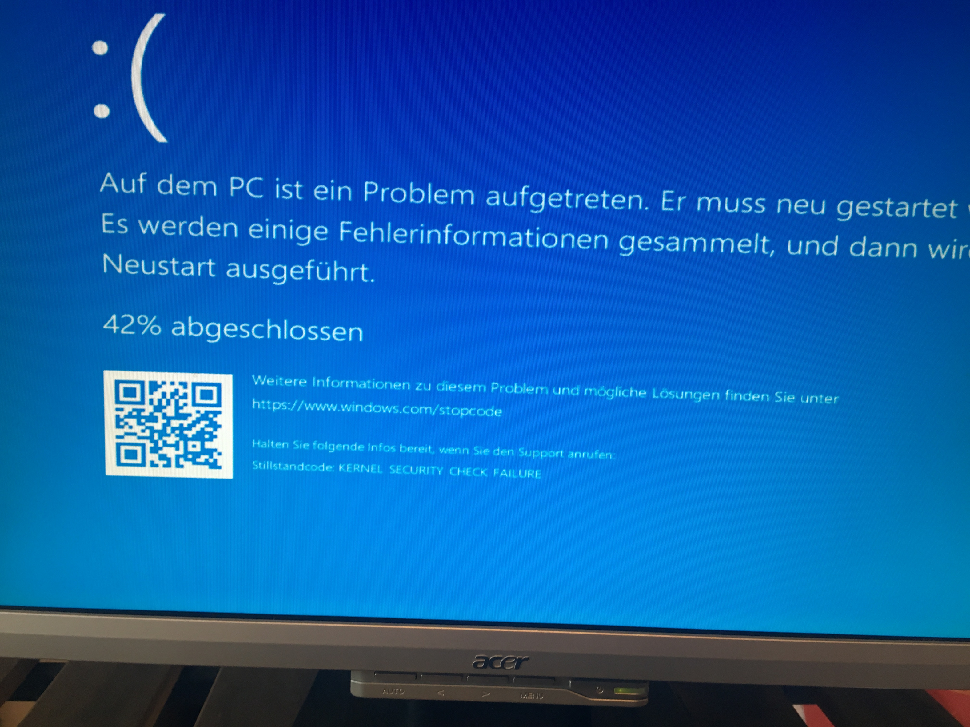

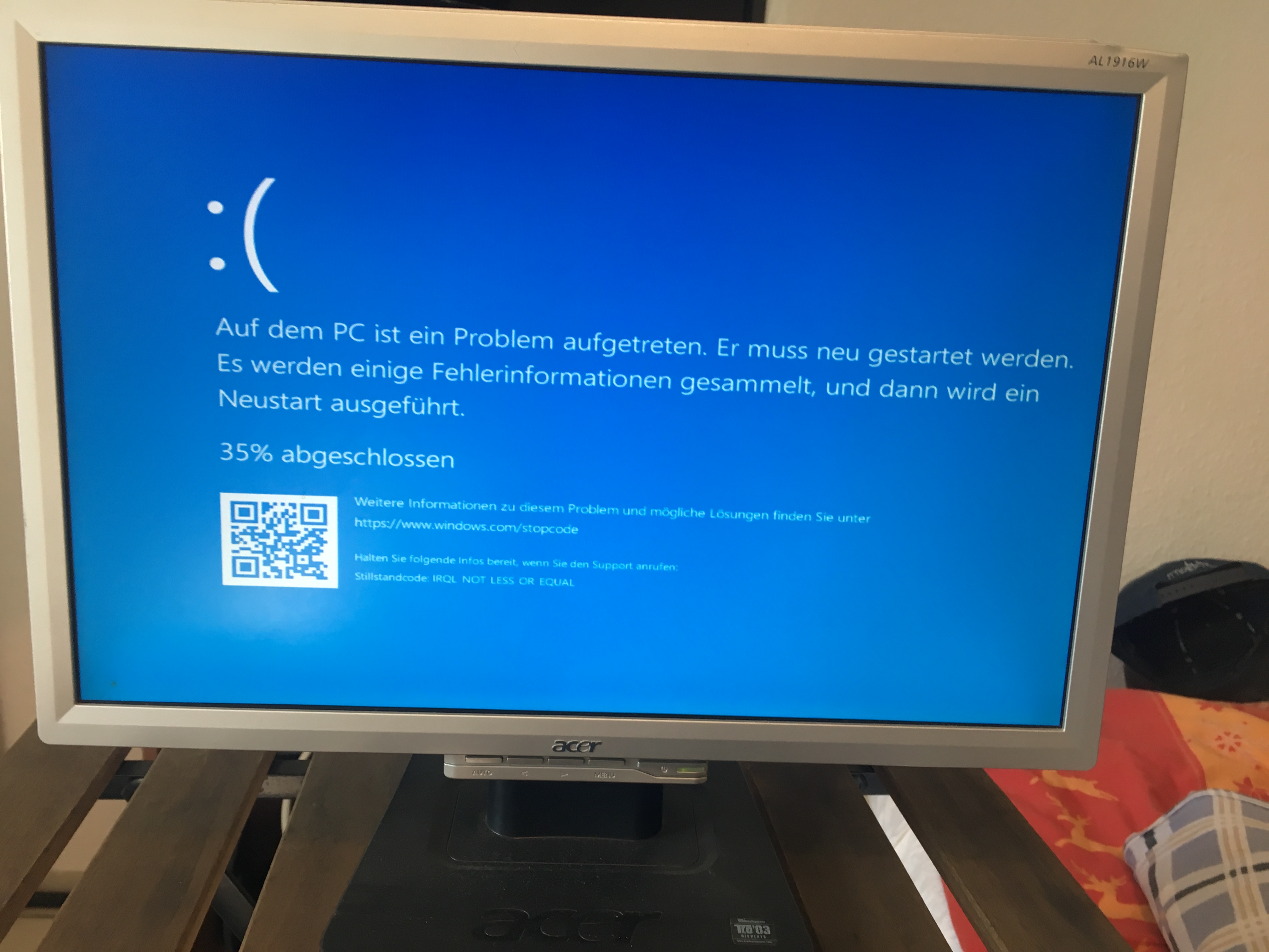

nachdem ich nun schon hunderttausende verschiedenster Probleme habe... habe ich nun noch viel mehr... ich bekomme ständig (nach einer frischen Windows 10 Pro InstallatioN) bluescreens... aber nicht immer die selben, nein, es sind verschiedene ... ich habe vier davon mal eingefangen und angehängt... irgendjemand ne idee woran sowas liegen kann? Eigentlich muss da doch irgendwas mit der Hardware nicht stimmen oder?
img_9563-jpg.1004186
die hab ich binnen 1-2 Stunden gesammelt. Eigentlich kann ich nur so 5min am PC arbeiten bis ich ein bluescreen bekomme

ich bekomme immer mehr davon... ich mein, sowas kann doch nur hardware bedingt sein irgendwann?! ich habe sowas noch nie erlebt.... soviele verschiedene bluescreens (es kommen regelmäßig neue dazu... unter anderem eben gerade als ich den PC zurückgesetzt habe und die Installation mit einem Bluescreen abbrach)
Entweder die HDD/SSD, bzw das Kabel locker(?), RAM, CPU-Kühler zu festgezogen. Hast du ein anderen PC? Dann lade dir rufus runter, Parted Magic (Link in der SIg) und erstelle ein USB-Stick, dann boote davon und lass Memtest durchlaufen
Ein paar der BS hatte ich anfangs auch. Bei mir lag es am Ram.
Falls du deinen übertaktet hast, probier mal das tool aus.
Download | SuperPI
Muss entpackt und mit admin rechten gestartet werden. Wenn es gestartet hat einfach auf Calculate -> 16M oder 32M auswählen und ok klicken. Wenn du bei einem Loop einen fehler bekommst, läuft dein Ram nicht stabil und verursacht BS.
Nach dem ich neue Hardware bestellt habe (also die gleiche nochmal) kann ich sagen:
Ram war vermutlich in Ordnung, Prozessor auch... Mainboard hatte wahrscheinlich ein schlag
Dazu war es einfach irgendwelche scheiss Treiber
