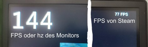

Die FPS-Anzeige meines Monitors (ASUS TUF Gaming VG27AQ - WQHD 144hz - NVIDIA G-Sync Compatible zertifiziert und AMD FreeSync Premium) und die FPS-Anzeige der AMD Adrenalin Software stimmen einfach nicht. Der Monitor zeigt immer 144hz an und die AMD Software zeigt immer 0 an.
Software wie MSI Afterburner oder die Lösung von Steam oder sogar vom Spiel selbst funktionieren.

Die FPS-Anzeige (bzw. sollte es nicht eine Anzeige sein mit wieviel hz der Monitor läuft stimmt einfach nicht. Stellt man jedoch in Windows auf z.b 60Hz um werden diese auch angezeigt. Somit stellt sich mir die Frage ob mein Adaptive Sync bzw. Freesync (RX 6900XT) überhaupt laufen und der Monitor nicht stumpf einfach immer 144hz anzeigt.

Testdemo Nvidia Pendel. Hab nicht das Pendel laufen lassen sondern den Balken.
Freesync am Monitor sowie in der Software aktiviert bzw. zum Test deaktiviert.
Freesync OFF & 55hz - Tearing
Freesync OFF in der Demo V-Sync aktiv & 55hz - läuft aber nicht sehr schön
Freesync ON & 55hz - Tearing
Freesync ON in der Demo V-Sync aktiv & 55hz - läuft aber nicht sehr schön
In jedem Szenario zeigt mir die HZ/FPS Anzeige des Monitors 144 an.
FPS Anzeige von AMD Software 0

Hab nun die Software/Treiber mit dem Programm DDU nochmals komplett deinstalliert und neu installiert. Nun funktioniert sowohl die HZ/FPS Anzeige am Monitort und somit auf Freesync als auch die FPS Anzeige mit AMD Adrenalin.
Nvidia Pendel lauft so wie es soll.
