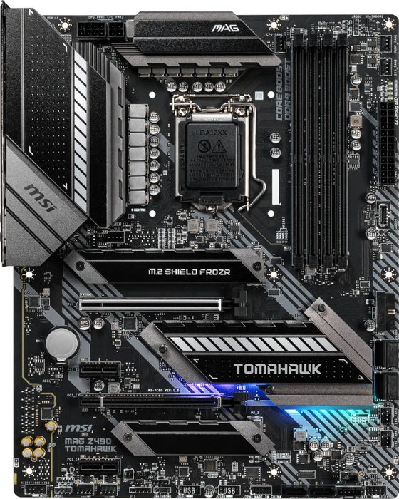

Ich persönlich mag die MSI Mainboards. Von daher würde ich zum z490 Tomahawk oder Unify tendieren. Je nach dem wieviel Du ausgeben willst.
Die VRM vom Unify wäre allerdings für einen 10600k ziemlicher Overkill. Das ist eher für einen 10900k gedacht.
