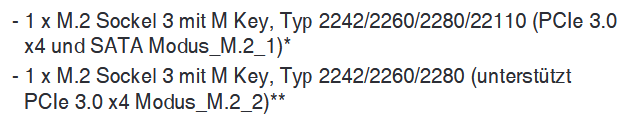

Wenn das Asus Maximus IXCode-Motherboard über M.2 PCIe3 X4-Steckplätze mit einer Partition verfügt (nicht über zwei wie bei SATA), bedeutet dies, dass die Verwendung von NVMe-SSDs möglich ist?
Alle beide M.2 können PCI-E 3.0

*Wenn der M.2_1 Sockel 3 im SATA-Modus arbeitet, wird SATA-Anschluss 1 deaktiviert.
**Wenn der M.2_2 Sockel 3 im PCIe 3.0 x4 Modus arbeitet, werden die SATA-Anschlüsse 5 und 6 deaktiviert
Die Sache ist, dass in der Beschreibung der Platine nicht explizit steht, dass sie NVMe haben kann, da dies direkt in der Beschreibung des Laufwerks steht. Ich verstehe die Markierung nicht. Oder wenn diese Verbindung über PCIe 3 x4 möglich ist (was sie ist), spielt es dann eine Rolle, ob die Festplatte die NVMe-Beschreibung hat oder nicht?
Ja ist möglich. NVMe wird über den PCI-E Bus angesteuert und beide M.2 deines MB können das.
Du könntest auch PCI-E 4.0 oder sogar 5.0 benutzen. Diese würden nur nicht ihre Volleleistung erreichen aber laufen.
Das ist eine PCI-E 4 und wird auf dein MB nicht schneller als eine PCI-E 3 sein.
Die Crucial P3 SSD 1TB ist dann genau so schnell und du Sparst 30 €.
