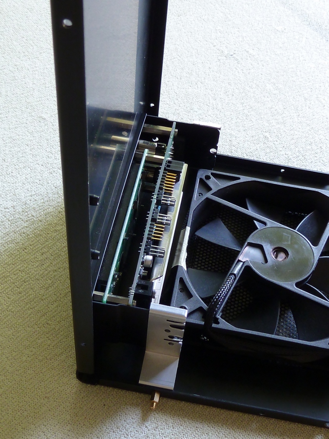

LW-Schacht

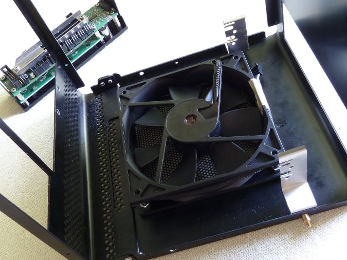

Heute gings es daran den LW-Schacht zu verkleinern, damit der Radi auch Platz hat.
p1010359-jpg.417900

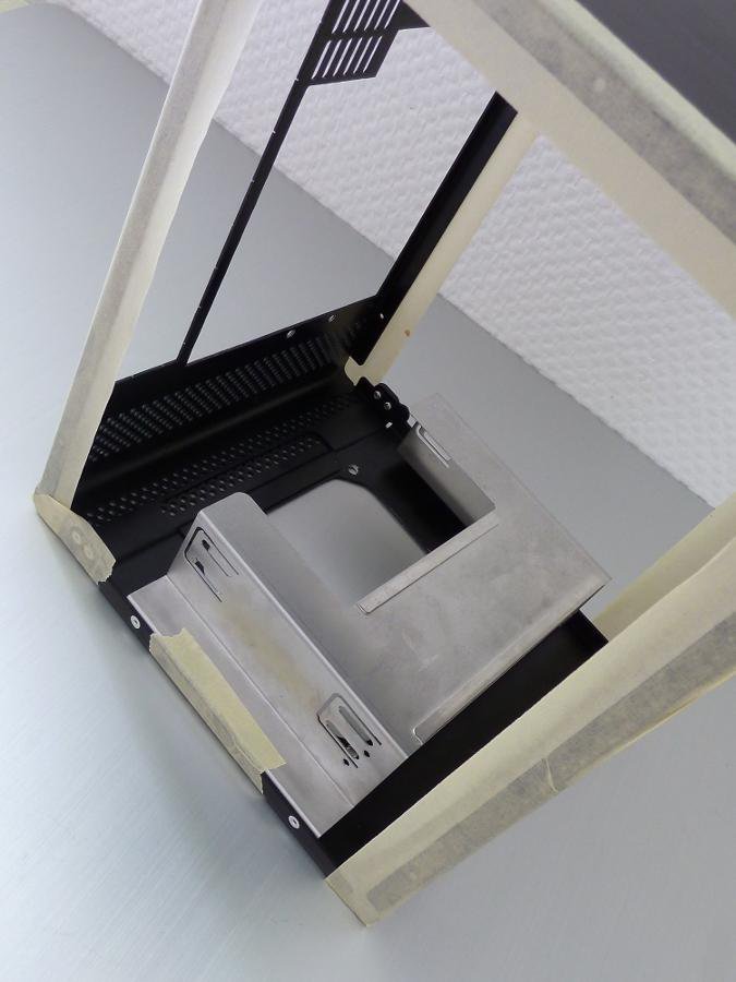

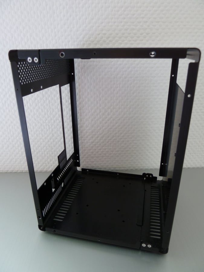

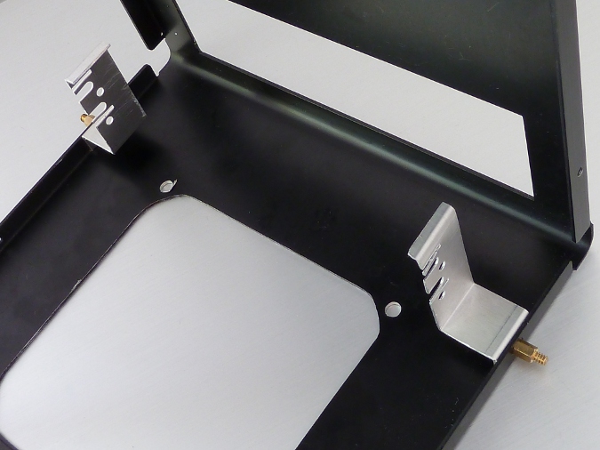

Erstmal Case abkleben und Nieten raus.
Da ist das gute Stück. Hmm... ziemlich groß.

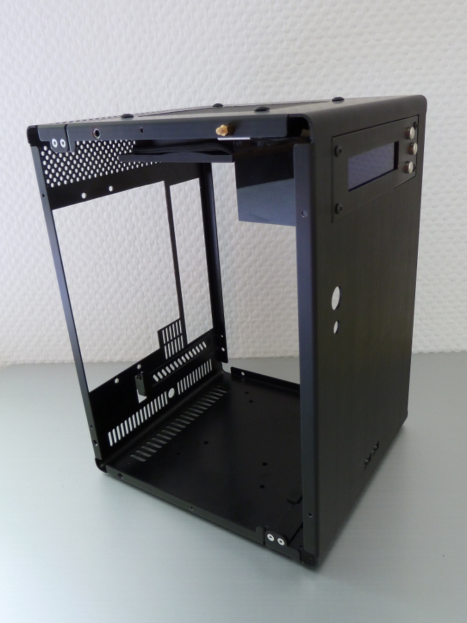

Wie leer doch so ein Case sein kann...
Noch ein Bild vom Ausschnitt hinten.

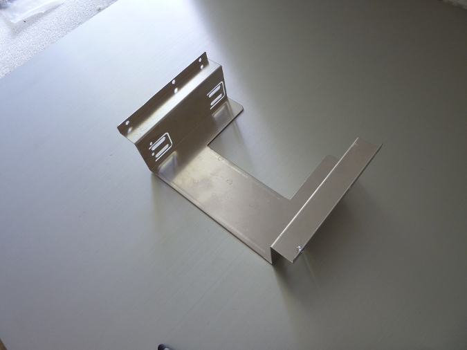

Leider habe ich kein Bild der Einzelteile gemacht.
Wird nachgeholt, da die noch zum Pulvern gehen, bevor ich sie festniete.

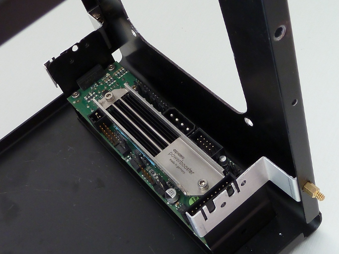

Erstes gutes Zeichen, Aquearo passt, aber die gekürzten Halter sehen ziemlich mies aus.
Naja dazu später mehr...
Schrauben hatte ich gerade keine andern über.

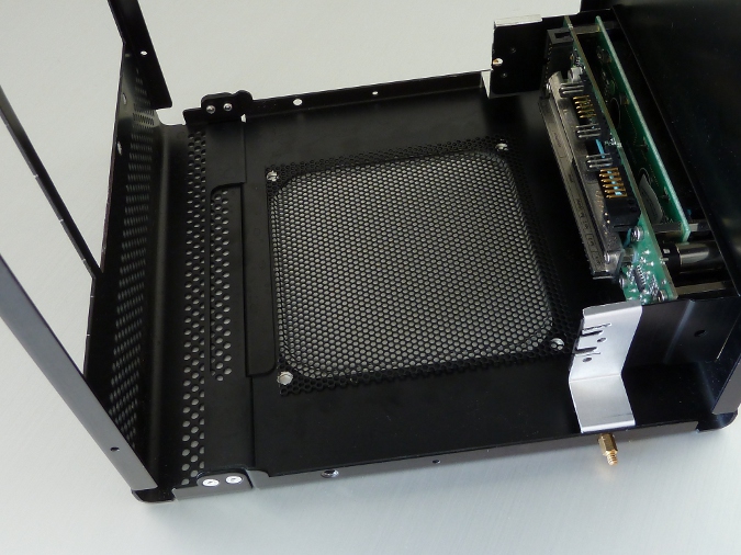

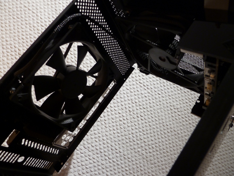

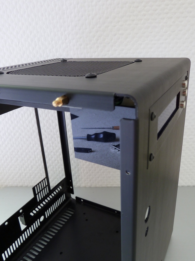

Dann gings daran alles zusammenzusetzen und das Platzangebot abzuchecken.

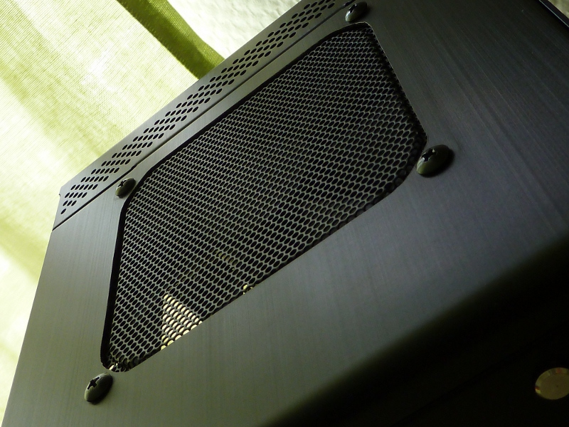

Gleich zu Anfang des Projekts musste das Mesh gekürzt werden,
da es sonst nicht bündig in den Deckel gepasst hätte.
Aquaero nochmal raus, damit ich auch an die bes.... Muttern komme.
Kein Problem mit der Blende. Die wird ja nur réingeklemmt. An dieser Stelle ein Danke in Richtung Lian Li.

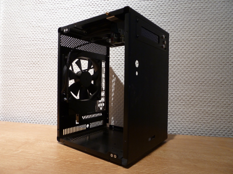

Ihr seht, es ist eng. Lüfterkabel hab ich mal kurz in Position gebracht.
Und zum Schluss gabs noch ein Blende für den Schacht.

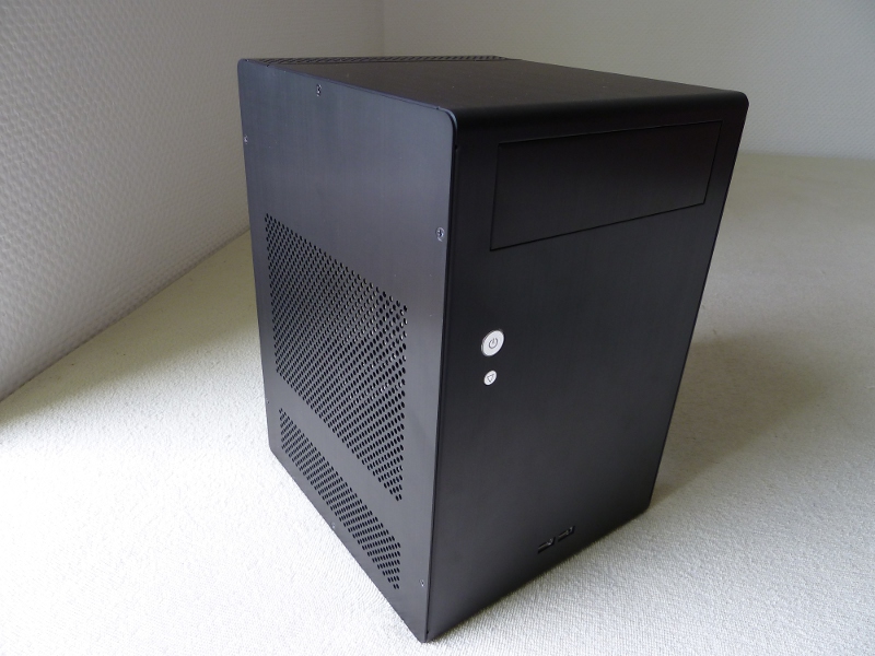

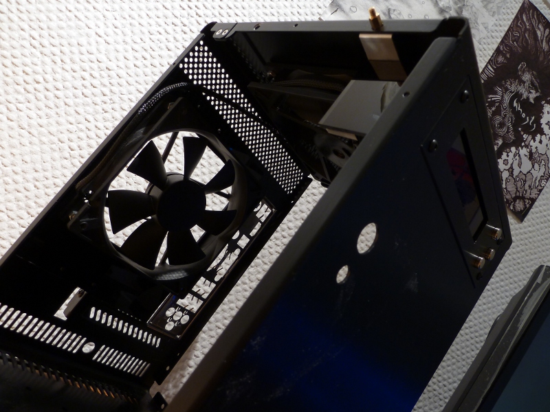

Hab gerade meine Cam durchsucht und noch etwas Cooles gefunden.
Das Case im Urzustand.
Bin froh, dass ich es auf Foto gebannt habe.
Das erste Foto
Da war das Top noch ganz :daumen:.

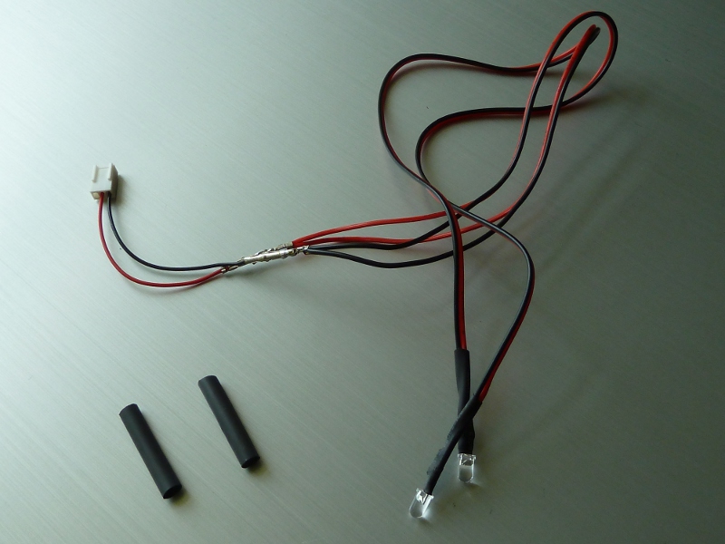

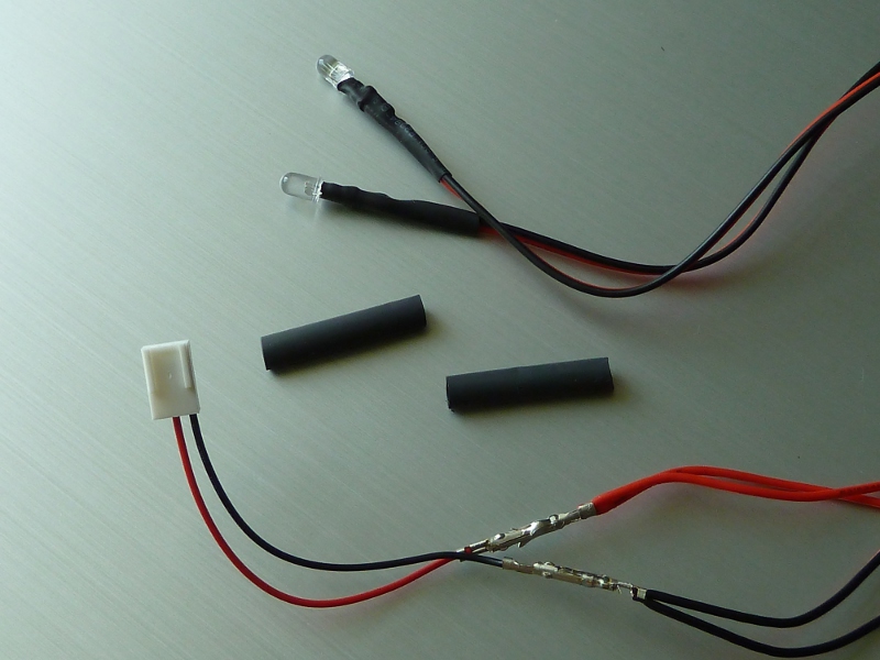

Damit die später an den Verteiler passen, brauchen die einen 3pin Anschluss.
Ich hatte mir für das Antec genug 4pin auf 3pin Adaper bestellt und die konnte jetzt wunderbar gebrauchen.
Erstmal die 4pin Buchsen an den LEDs und dem Adapter abmachen und beide Kabel in einandern stecken.

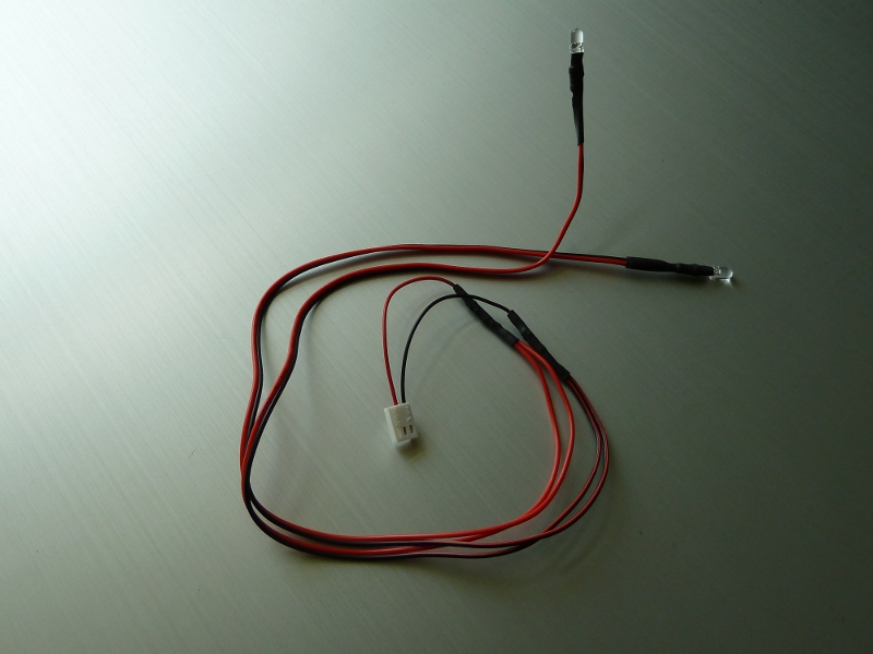

..und festlöten. Shrink hatte ich auch schon mal bereit gelegt.
Jetzt noch den Shrink rüber und fertig. Sleeven und Buchsentausch kommt später.
Das Ergebnis sah dann so aus.
Relativ simple umzusetzen, aber spart wieder ein bischen Platz unter der Midplatte.

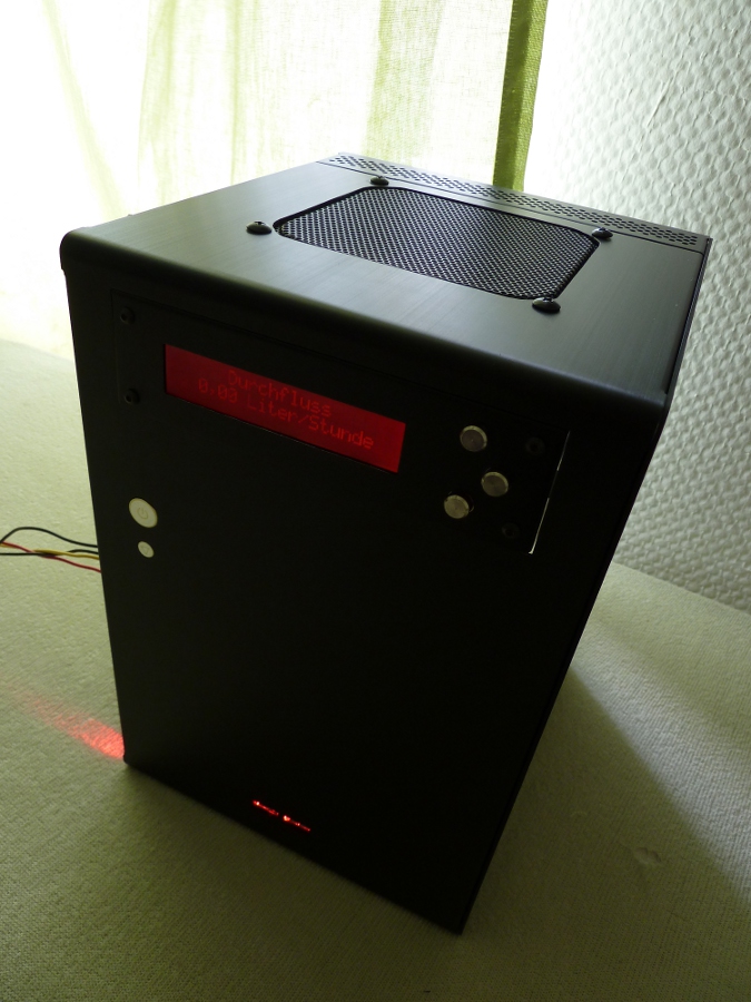

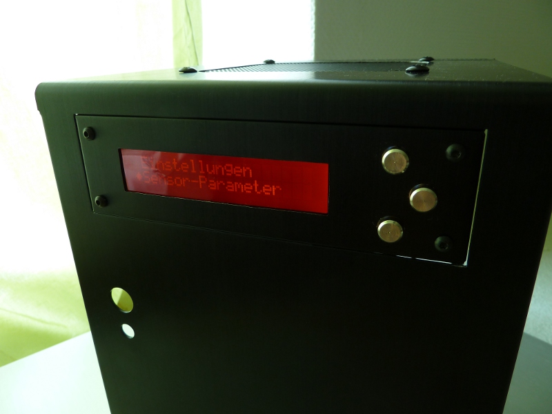

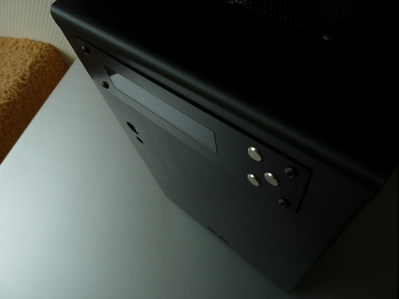

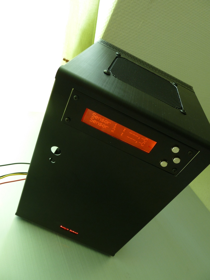

Dann gings ans Displayglas.Der erste Fail, es passte nicht. Ich hatte meinen Auschnitt 2mm zu breit gemacht.
Ok, halb so wild.... Nimmste dir nochmal die schwarze Blende von AT und schauste wie das aussieht.
Und dann das. Durch die 2mm vom Displayglas passt der Aquaero nicht mehr ins Case
(bei angeschlossenem 90° 4pin-Stromstecker).
Den kann man auch nicht kleiner machen, hab schon das Maximale rausgeholt.
Nächster Fail. Ok was gibts noch für Möglichkeiten....
Lüfter umpositionieren geht nicht.
meine alte Aquaero-Blende aus rauchgrauem Plexi
Das wars... genau, klasse Idee, mir auf die Schulter klopf.
Alles zum 10-ten mal umgebaut....
Und es fehlt wieder ein Millimeter.
Die Lösung das Plexi (3mm) ist nur einen Millimeter dünner als die Alublende (2mm)und das Inlay (2mm).
Ich war fast am Verzweifeln bis mir endlich die Lösung einfiel.
Die Lian Li Blende -.-, das wars damit gehts.
Jopp passt perfekt.
Jetzt brauch ich nur noch Etwas um die Schnittkanten ordentlich matt schwarz zu machen.
Fällt euch was auf.. wir sind wieder am Anfang nur mit Farbfolie...
Nichts desto trotz bin ich zufrieden.
Das Inlayglas wäre ein nettes Gimmick gewesen, aber ohne gehts es auch :).

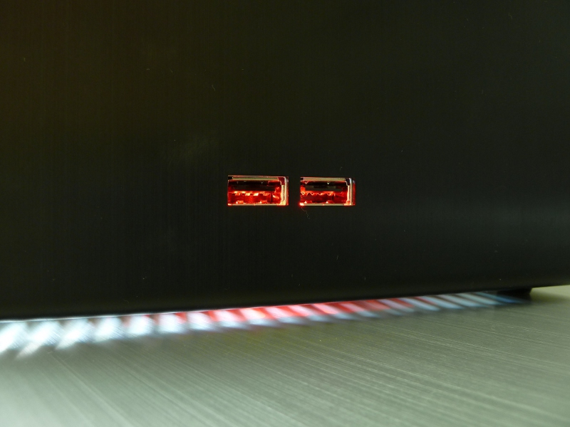

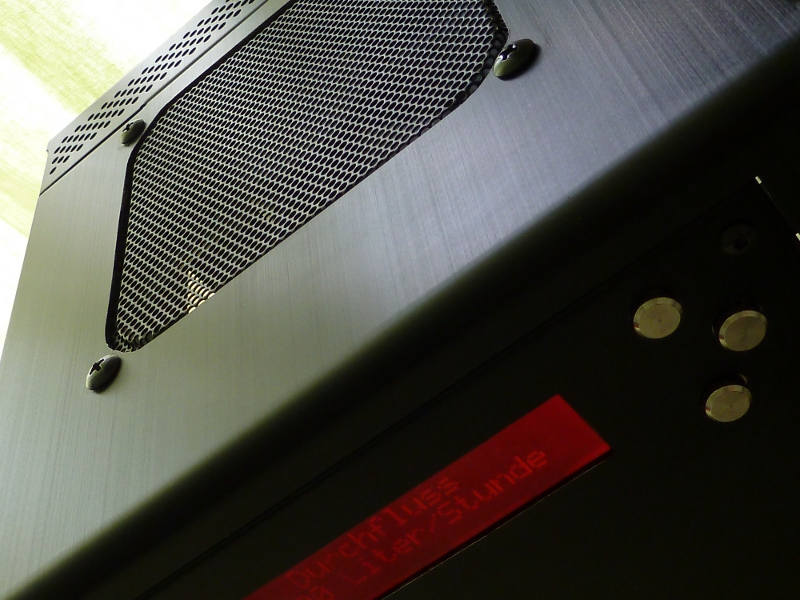

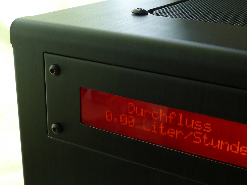

Zweite Farbfolie
Heute habe ich die zweite Farbfolie eingesetzt. Wieder nur eine kleine Veränderung,
aber das Rot kommt nun bedeutend besser rüber und passt farblich zu den USB-Anschlüssen.
