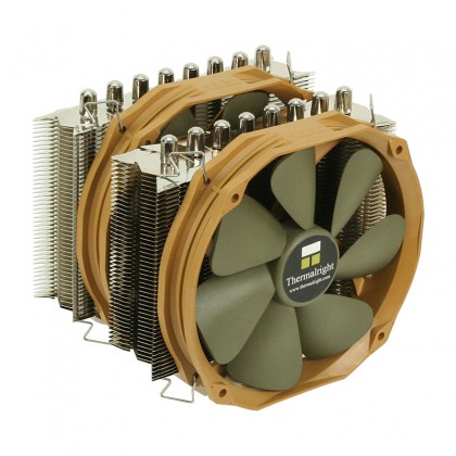

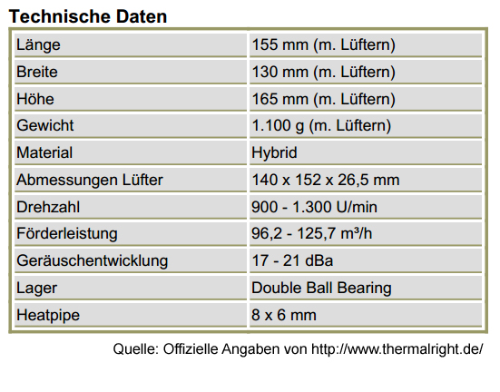

In diesem Lesertest soll es um den Silver Arrow IB-E aus dem Hause Thermalright gehen. Es handelt sich um einen High-End Doppelturm Kühler, der mit seinen beiden 140mm Lüftern ein stattliches Gewicht von 1110g auf die Wage bringt. Der Kühler unterstützt alle relevanten Sockel, eine ausführliche Liste, weitere Bilder und weitere Informationen findet man auf der offiziellen Homepage von Thermalright. Ich bedanke mich schon einmal im Voraus bei PCGH und Thermalright für das zur Verfügung gestellte Sample.
Erster Eindruck und Technische Daten

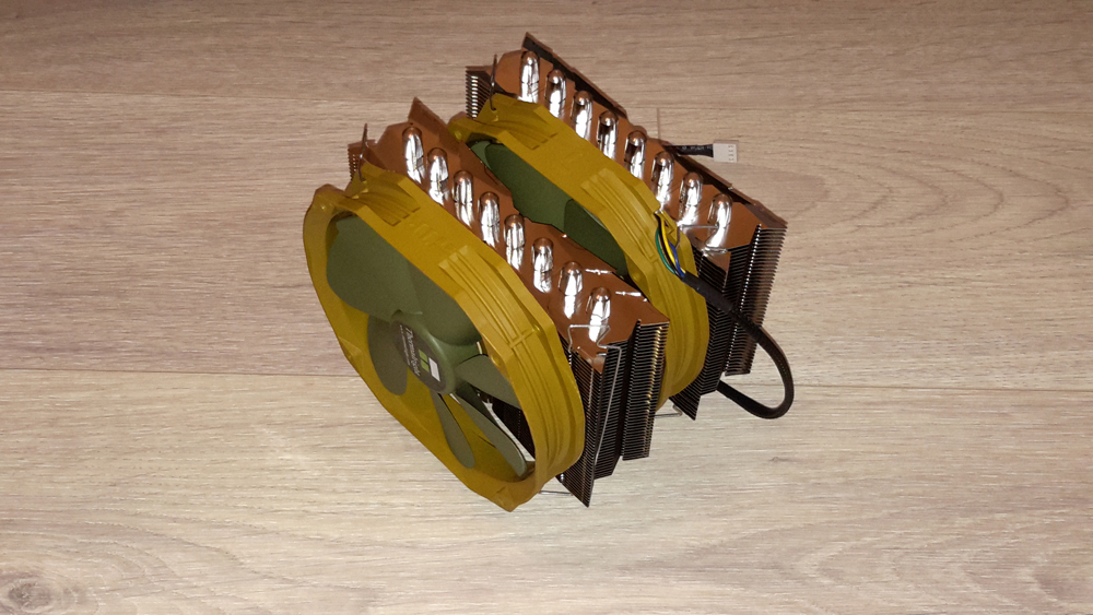

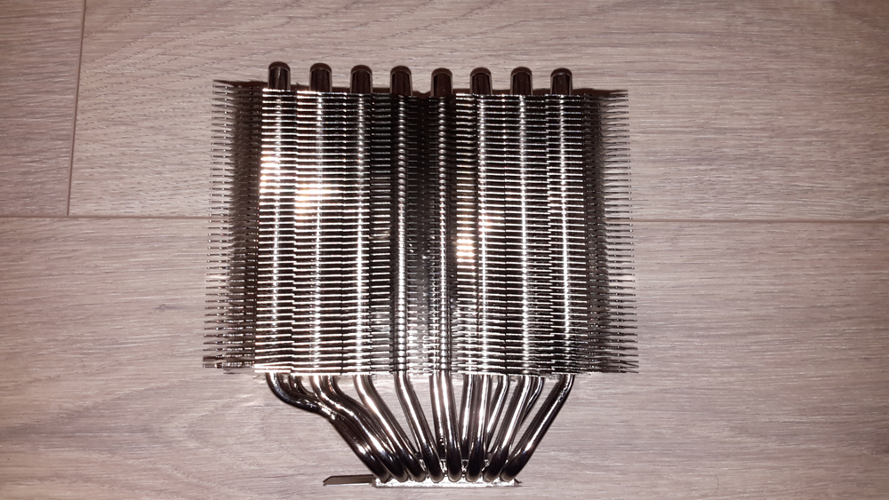

Schon beim ersten Auspacken des Kühlers fällt die enorme Größe und auch vorallem das Gewicht auf. Der Kühler ist dem Aussehen und Gewicht nach zu urteilen aus Aluminium hergestellt und besitzt zwei einzelne Kühltürme welche über insgesamt Acht einzelne 6mm Heatpipes mit dem eigentlichen CPU-Kühlblock verbunden sind. Die Verarbeitung ist grundsätzlich sehr gut, Mängel konnte ich keine feststellen.
Mit einer Höhe von 165mm setzt der Silver Arrow IB-E zwar keine neuen Maßstäbe, aber Interessenten sollten trotzdem lieber vorher überprüfen ob der Kühler von der Höhe her in ihr Gehäuse passt. Außerdem sollte man auf die Höhe der RAM-Riegel achten. Besitzen der eigene RAM einen Kühlaufsatz, kann es bei der Montage des vorderen Lüfters zu Komplikationen kommen.

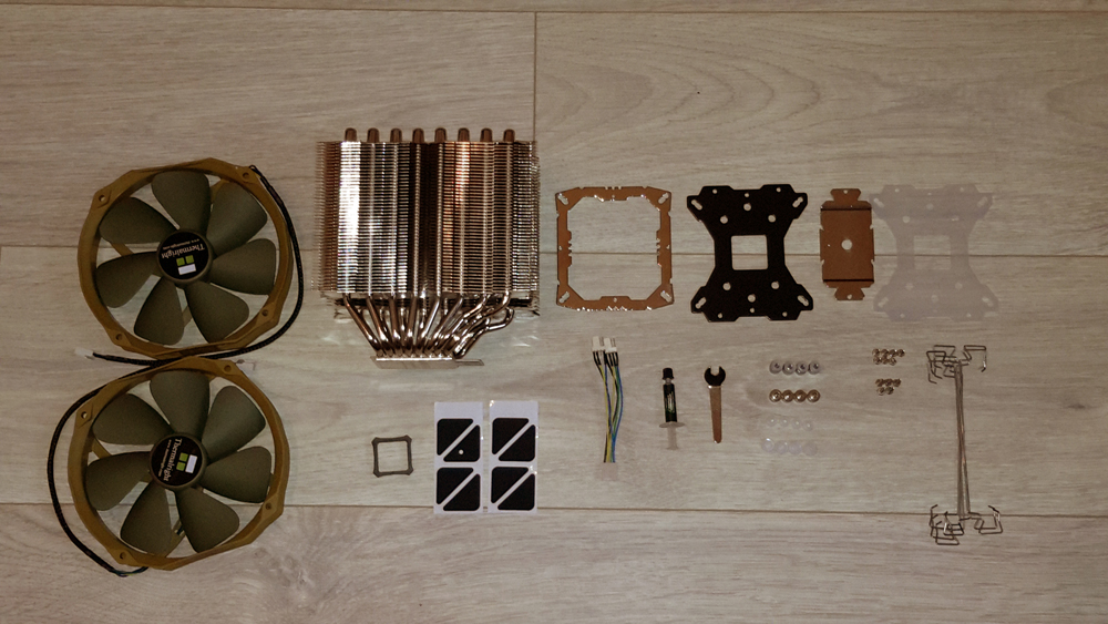

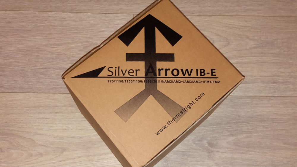

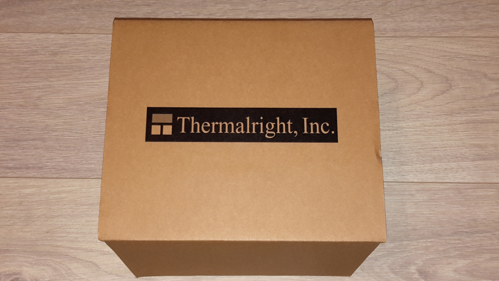

Als ich das Paket im Empfang genommen habe, wunderte ich mich zunächst über die stattliche Größe des Kartons. Für einen CPU-Kühler war er unerwartet groß. Er ist schlicht gehalten, vorne der Firmenname und auf der Rückseite der Name des Produktes sowie eine kompakte Übersicht der unterstützten Sockel. Der Kühler an sich wurde in einen Mantel aus Styropor gepackt, die Lüfter links und rechts verpackt und sämtliches Zugehör in einer kleinen Extra Verpackung. Soweit so gut.
Der Lieferumfang an sich lässt nicht zu wünschen übrig. Neben den relevanten Komponenten wie der Backplate und den Schrauben wurde auch Wärmeleitpaste und sogar ein Y-Kabel, welches man braucht um beide CPU-Lüfter über einen CPU-Fan Anschluss auf dem Mainboard laufen zu lassen, beigelegt. Einziger Wermutstropfen: Die einzelnen Zugehörteile sind in Einwegbeuteln verpackt, um sie aufzumachen muss man sie aufschneiden/-reißen. Das ist etwas suboptimal, weil die Verpackung in der die einzelnen Beutel sind, nicht 100% zu bleibt und somit einzelne Teile herausfallen, wenn man die Einzelteile nicht anschließend selber wieder in einen Beutel packt. Mit einfachen wiederverwendbaren Beuteln wäre es etwas einfacher und komfortabler gewesen.

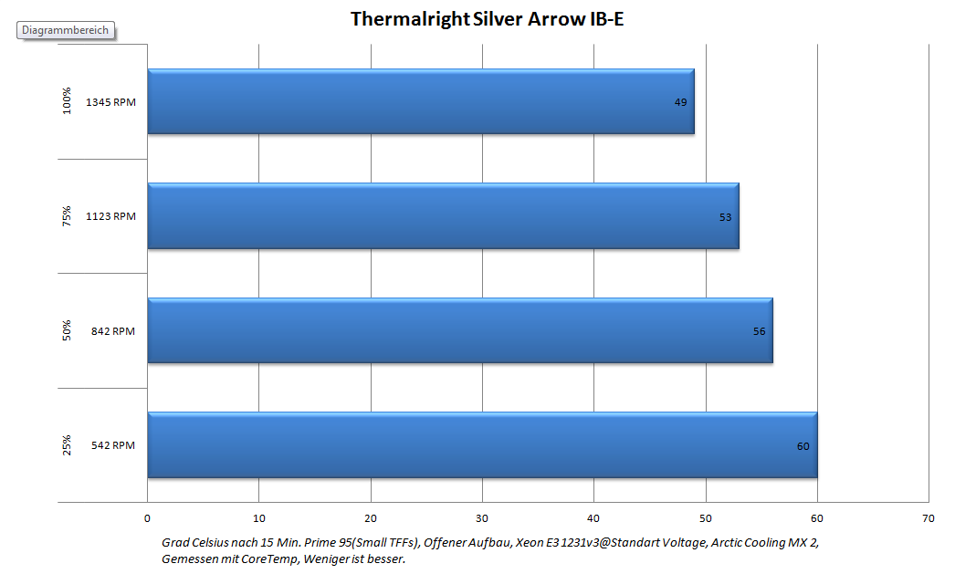

Kommen wir nun zum Wichtigsten, der Kühlleistung. Getestet wurde der Kühler bestückt mit beiden Lüftern, bei jeweils 25%, 50%,75% und 100% Lüftergeschwindigkeit. Es wurde im offenen Aufbau getestet und Prime95 heizte die CPU 15 Minuten lang vorher auf.
Wie man in der Grafik erkennen kann, hat der Silver Arrow IB-E keinerlei Probleme die CPU in Prime95 auf ein gutes Niveau herunter zu kühlen. Allerdings sieht man auch, dass z.B. die Drehzahlen bei manueller Steuerung deutlich weiter gedrosselt werden können als angegeben. Das Minimum liegt hier bei etwa 400 U/min.
Die in Prime95 gemessenen Temperaturen entsprechen jedoch keinesfalls den Alltags Temperaturen. Bei vielen Spielen und Benchmarks bewegt sich die Temperatur nur knapp über der 40 Grad Marke. Im IDLE haben wir Temperaturen von rund 20 Grad, was nur knapp über der Raumtemperatur liegt. Fairerweise muss man aber auch sagen, dass mein nicht übertaktbarer Xeon E3 1231v3 kaum eine wirkliche Herausforderung für solch einen Kühler darstellt. Alles in allem kann man aber sagen, das die Kühlleistung sehr stark ist, und auch zum Übertakten noch ausreichend Reserven bietet.
