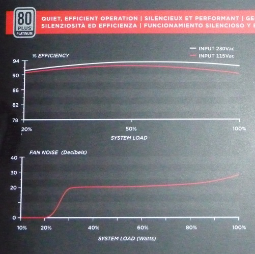

Wenden wir uns nun der Verpackung zu. Diese ist relativ schlicht gehalten, vorne sind ein Paar Produktinformationen aufgeführt, auf der Rückseite sind genauere Informationen zur Effizienz sowie zu den Leistungsdaten des Netzteils.

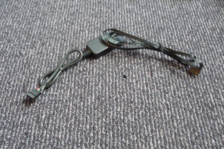

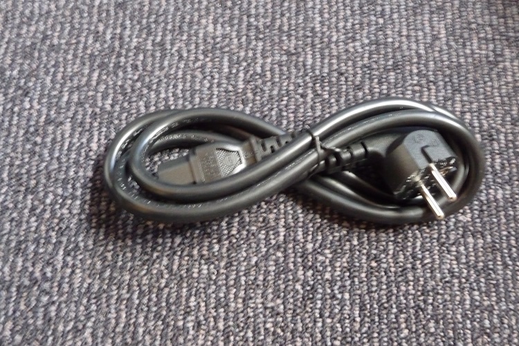

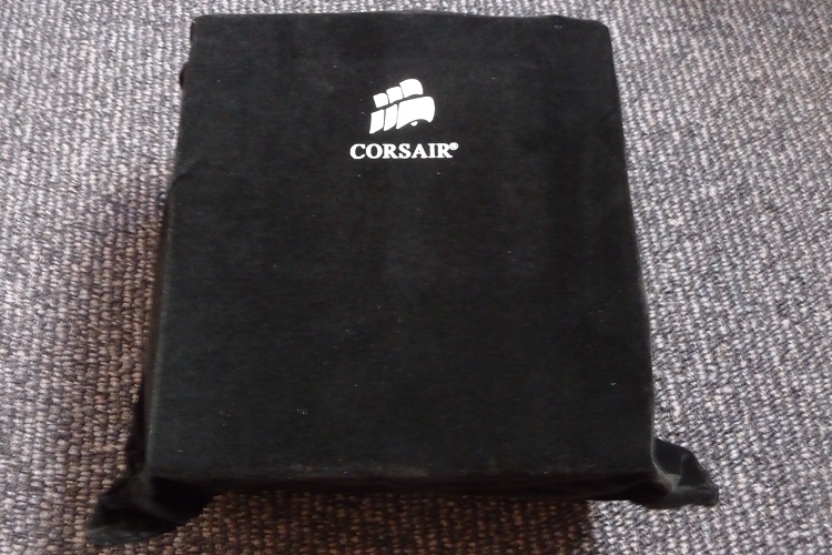

Beim Öffnen des stabilen Innenkartons, welcher lediglich von einem Corsair Logo verziert ist, fallen zunächst die Beipackzettel (ein Handbuch, die Garantiebestimmungen und eine Karte mit dem Link zur Corsair Link Software) auf. Eine Software-CD ist leider nicht vorhanden, auch befasst sich das Handbuch leider nicht mit der Corsair Link Software, sodass man erst viele Infos aus dem Internet suchen muss, um die Software richtig verwenden zu können. Des Weiteren befindet sich die Tasche mit den Kabeln sowie das extra eingepackt das Netzteil. Da dies nicht nur in einer Plastikfolie eingepackt ist, sondern zusätzlich in einem Stoffbeutel steckt, kann das Netzteil auch ohne Probleme gelagert werden, ohne vollzustauben oder zu verkratzen. In der Kabeltasche liegen noch 4 Schrauben, ein Corsair Sticker, ein Dämpfer sowie Kabelbinder bei.
Ein Paar Bilder:

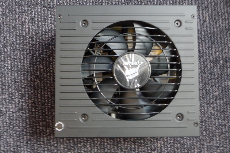

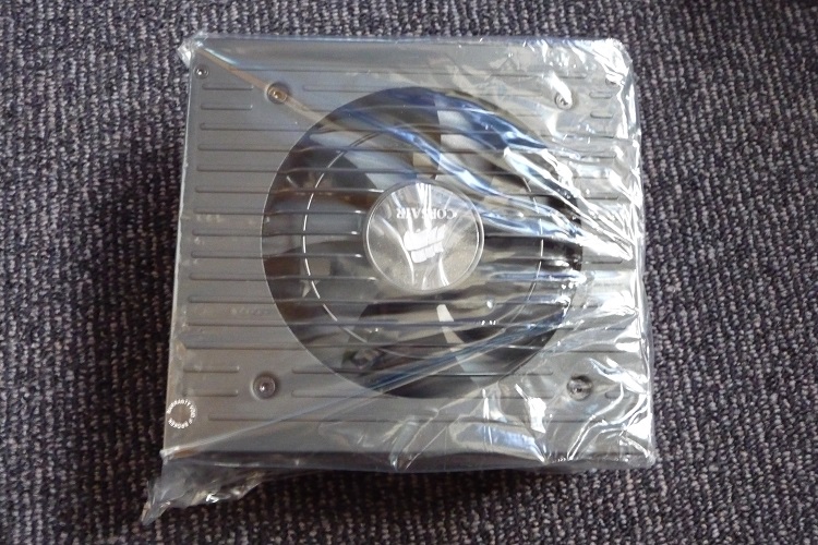

Das Netzteil verfügt über ein schwarz lackiertes Gehäuse, welches zur Auflockerung herausstehende Linien besitzt. Diese erstrecken sich von der einen Seite zur anderen und schließen beim Lüftergitter passend zu diesem ab. Etwas erninnert das Design an die Dark Power Pro Serie von BeQuiet. An beiden Seiten ist ein Hochglanzschild eingelassen, auf welchem lediglich die Modellbezeichnung geschrieben steht. Diese sind je nach Einbau richtig ausgerichtet.

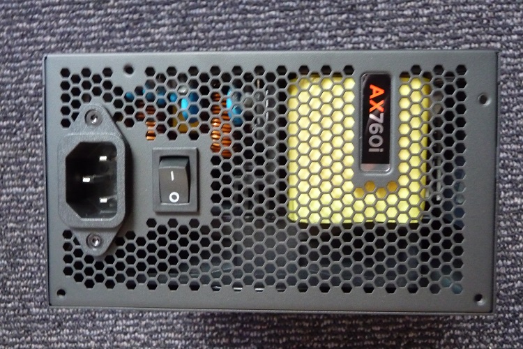

Unter dem Lüftergitter befindet sich ein kugelgelagerter 120mm Lüfter. In der Mitte des Lüftergitters befindet sich ein silber glänzendes Corsair Logo. Auf der Unterseite befindet sich ein Aufkleber, welcher alle Daten des Netzteiles enthält. Die Rückseite ist fast komplett durchlöchert. Diese wird nur durch ein kleinen AX760i Schild, dem An-Schalter und dem Stromanschluss durchbrochen.
Insgesamt wirkt das Netzteil sehr hochwertig, alle Teile sind sauber zusammengesetzt, es existieren keine scharfen Kanten und das schlichte, matte Design mit wenigen Akzenten sorgt für ein edles Aussehen.

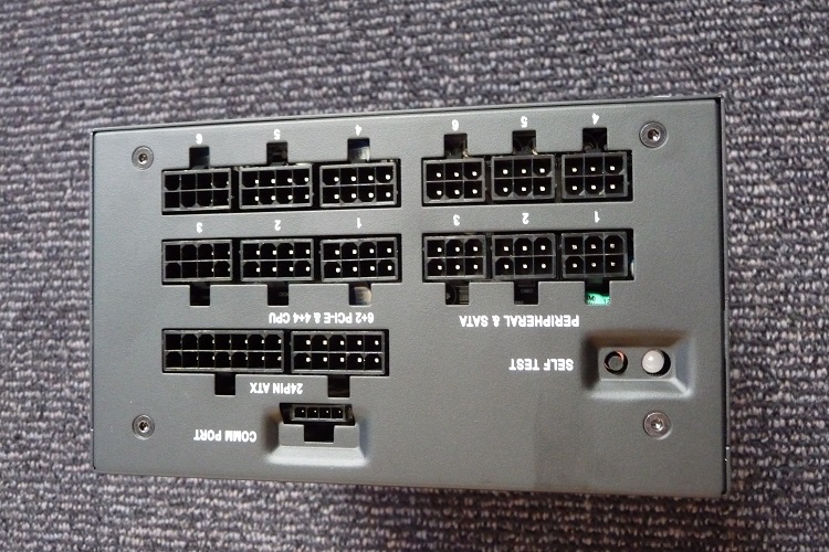

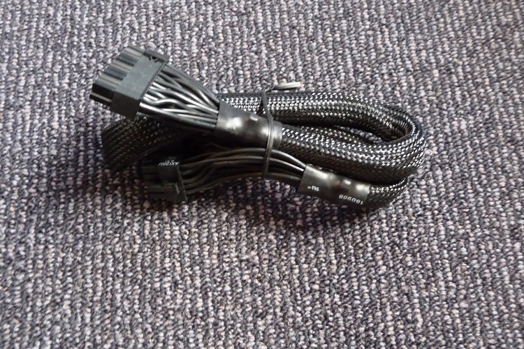

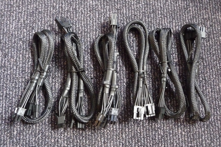

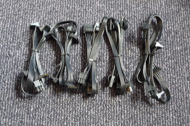

Alle Kabel sind schwarz ummantelt und die 8-Pin sowie das 24-Pin Kabel sind zusätzlich noch mit schwarzen Sleeve versehen. Dabei ist dieser relativ blickdicht, fängt aber leider meiner Meinung nach erst zu spät am Kabel an. Bei den restlichen Kabelsträngen sind die einzelnen Kabel zusammengeklebt, sodass sie sehr gut verlegbar sind. Insgesamt setzt sich hier der hochwertige Eindruck des Netzteiles fort.

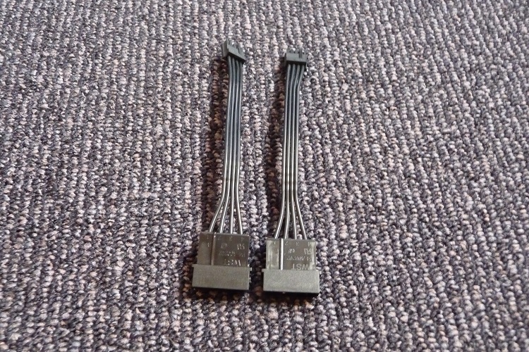

Bei den Kabellängen gibt es auch nichts zu bemängeln, alle sind ausreichend lang bemessen, sogar die 8-Pin CPU Kabel bieten eine gut bemessene Länge. Gerade diese sind bei mir oft zu kurz, um diese hinter dem Gehäuse vernünftig durchzuführen. Das einzige was schlecht umgesetzt ist, dass das 24-Pin Kabel am Netzteil auf 2 Stecker aufgespalten ist. So muss man immer etwas friemeln, bis beide Stecker drinnen sind. Da ich keinen Sinn darin sehe und man die Stecker im Vorhinein nicht zusammenstecken kann, hätte man besser nur einen Stecker anbauen können.
Kabel Anzahl Länge in cm
24 Pin ATX 1 60
4+4 Pin CPU 2 65
PCI-E 6+2 2 60
PCI-E 2 * 6+2 2 60/75
Molex 4x 2 45/55/65/75
SATA 4x 2 40/49/48/67
SATA 4x 1 55/64/73/82
Floppy 2 10
Corsair Link NT 28, USB 80
