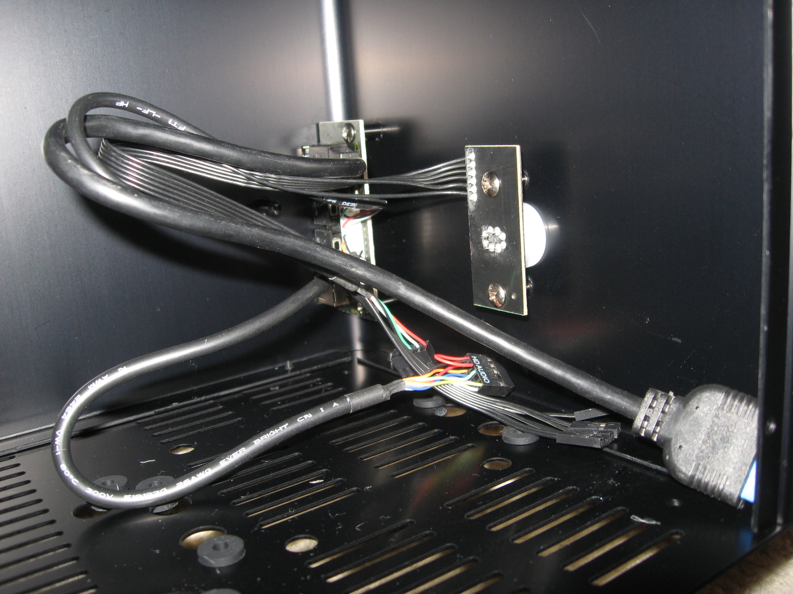

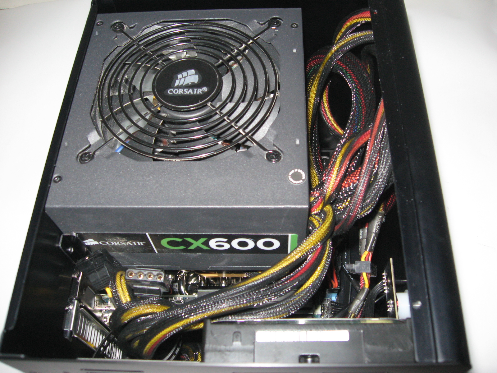

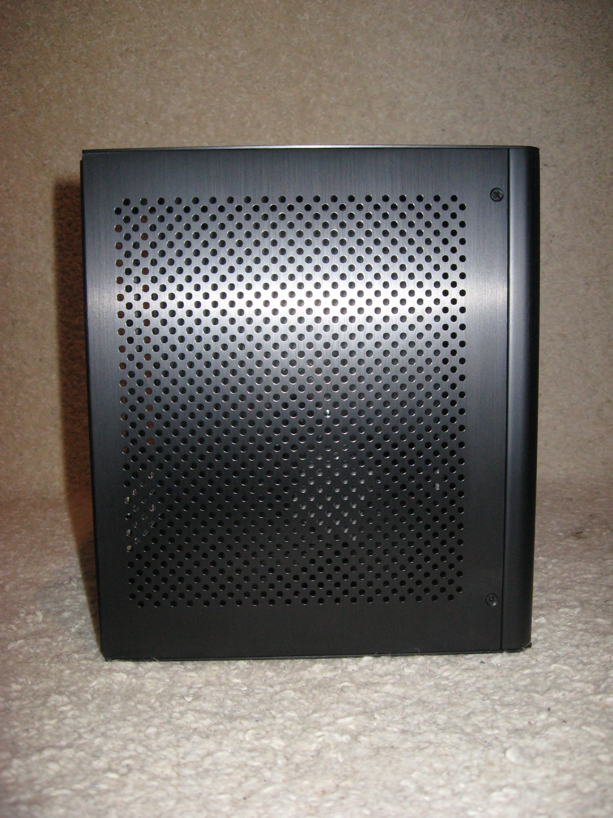

Im inneren des Kubus herrscht wenig Platz. Das ist auf Grund der Kompaktheit so gewollt, stellt aber Käufer mit langen Grafikkarten vor Probleme, da maximal 18cm Platz ist. CPU Kühler bis zu einer Höhe von 9,5cm sind möglich, darüber hinaus stört das Netzteil. Die Kabel des Frontpanels sind von der Länger her ok. Das USB Kabel ist 29,5cm lang und das Audiokabelknapp 30cm. Der USB3.0 Anschluss ist mit 35cm am längsten. Leider nur für den internen Steckplatz auf dem Mainboard. Bei den Pins für Power, HDD- und Power-LED reicht ebenfalls die Länge von 30cm. Die S-ata-Kabel können hinter dem Mainboard verstaut werden, was ein wenig Ordnung schafft und die Luftzirkulation positiv beeinflusst. Jedoch sollten sie vor dem Einbau angebracht werden, da die Anschlüsse recht nah an der Seitenwand liegen. Ebenfalls kann der Stromanschluss auch schon angebracht werden. So wirkt alles sehr aufgeräumt auch wenn kein Seitenfenster angebracht ist.

Inneres:

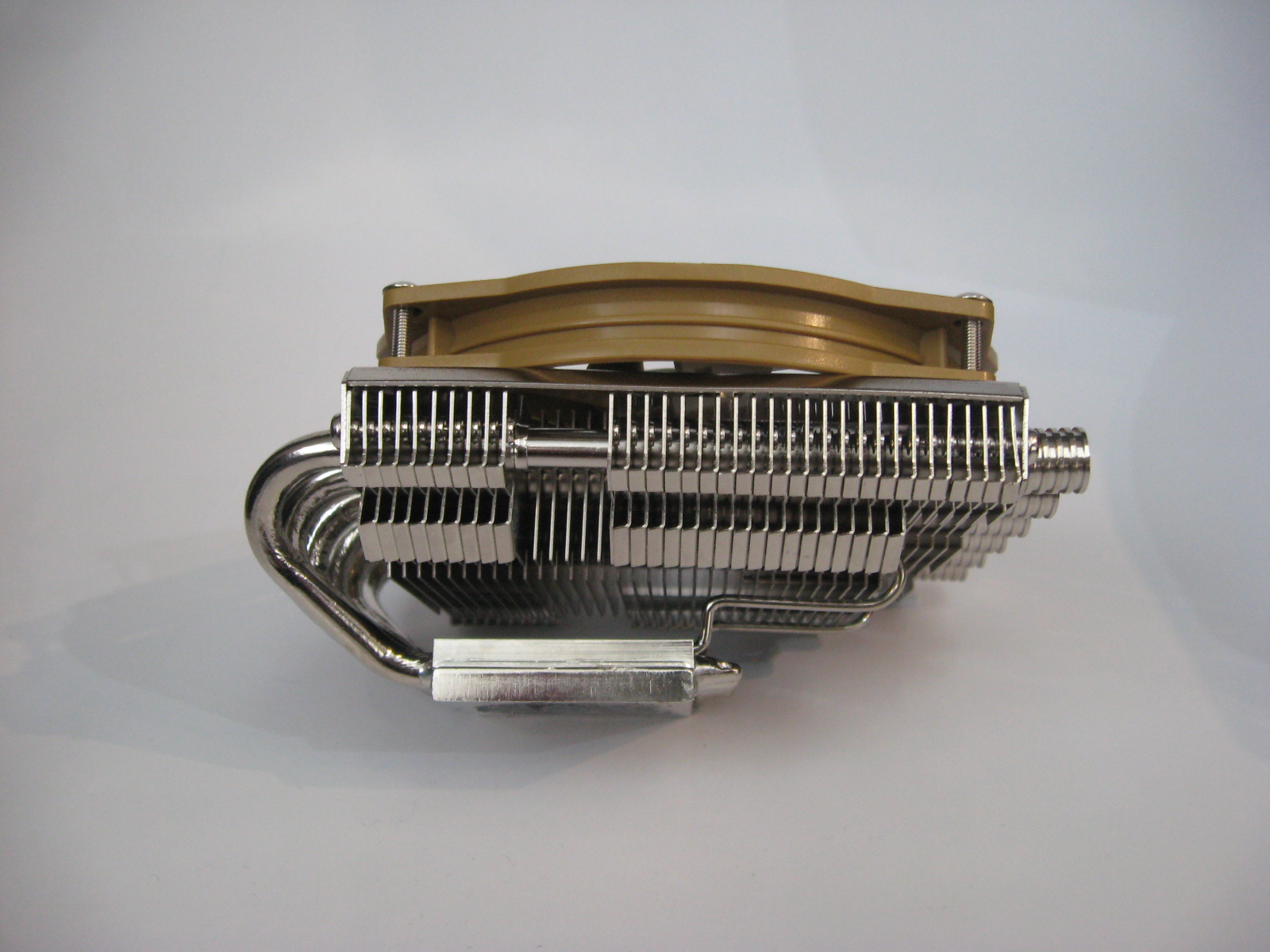

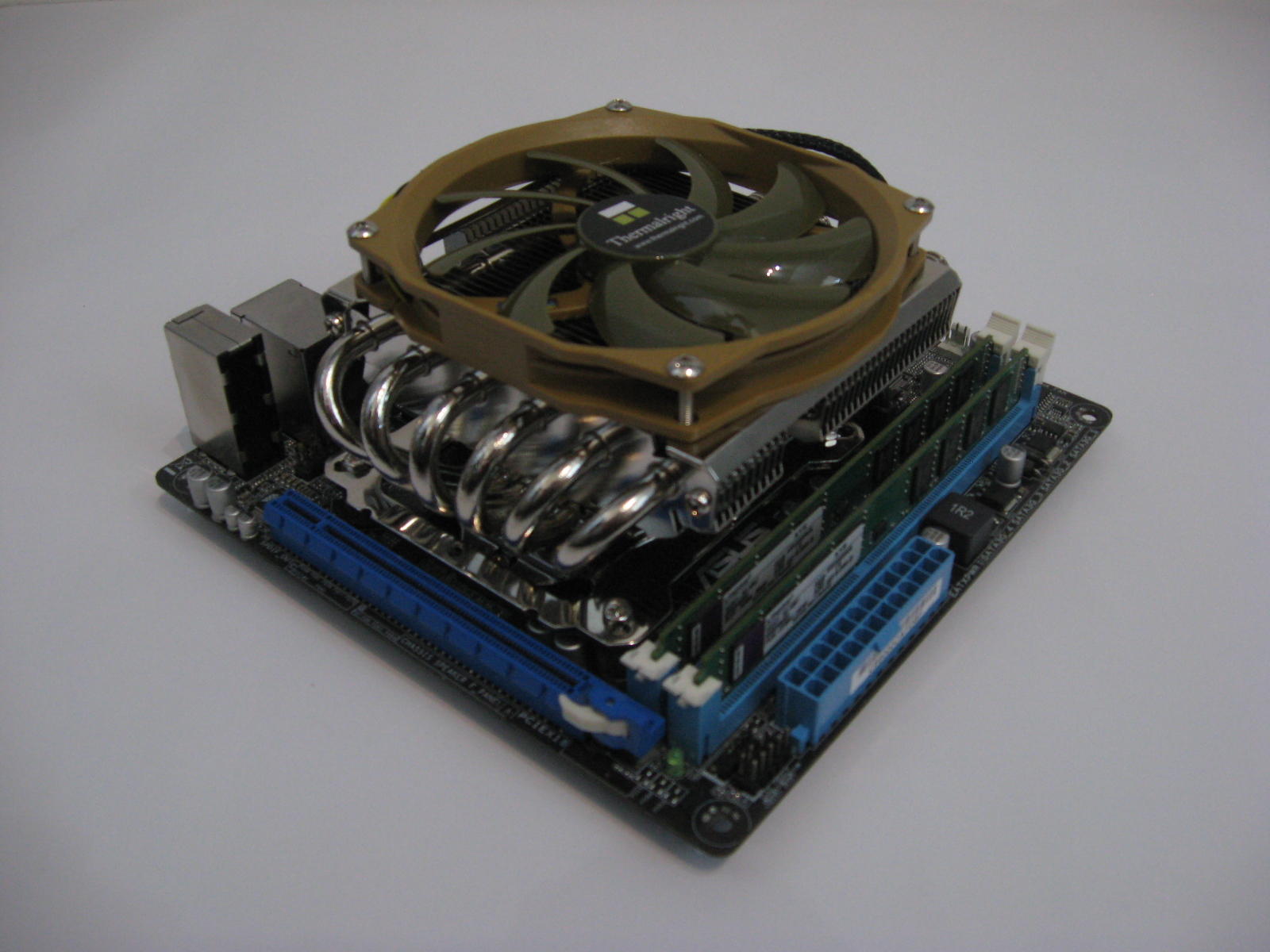

Einleitung:

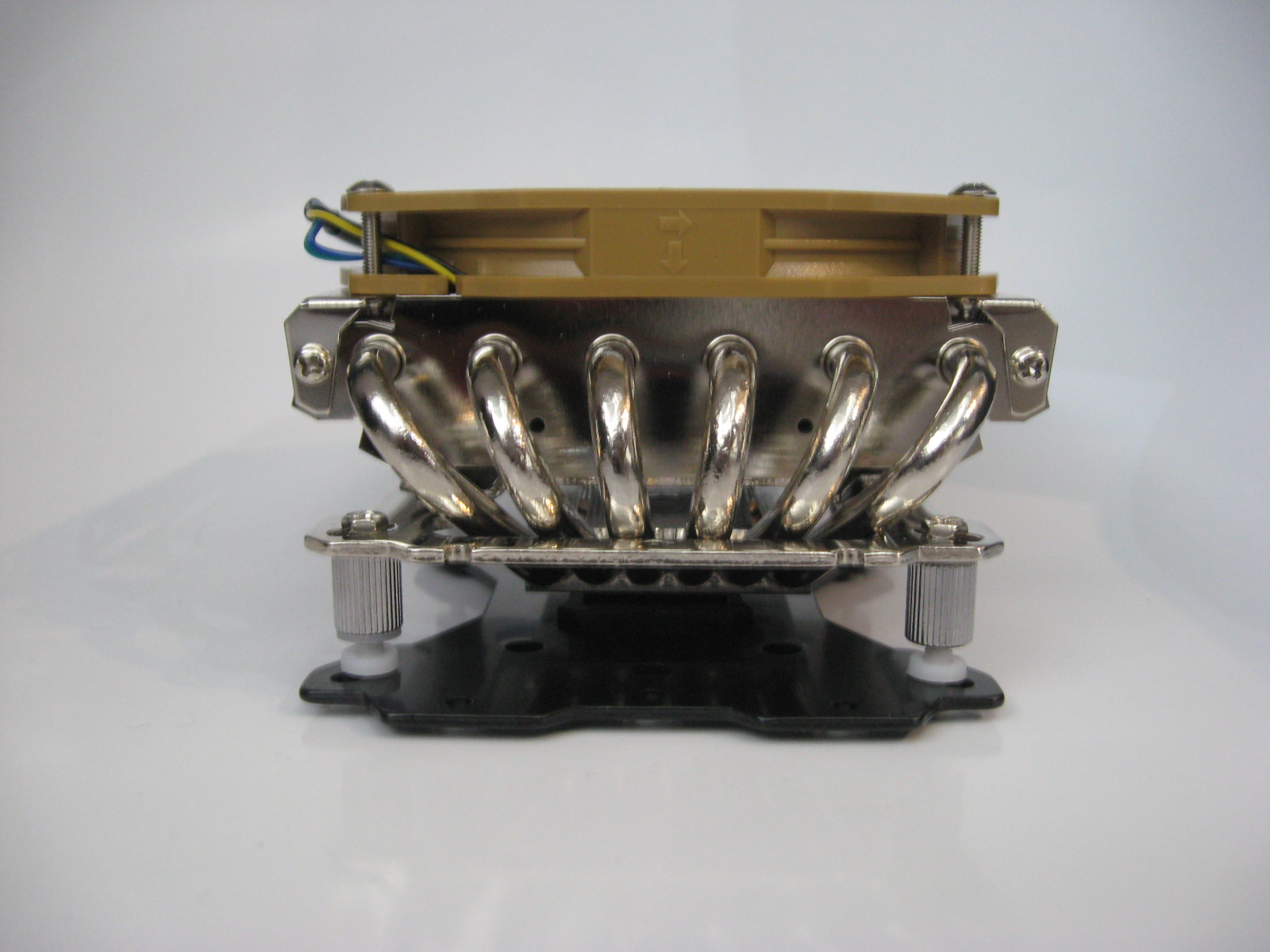

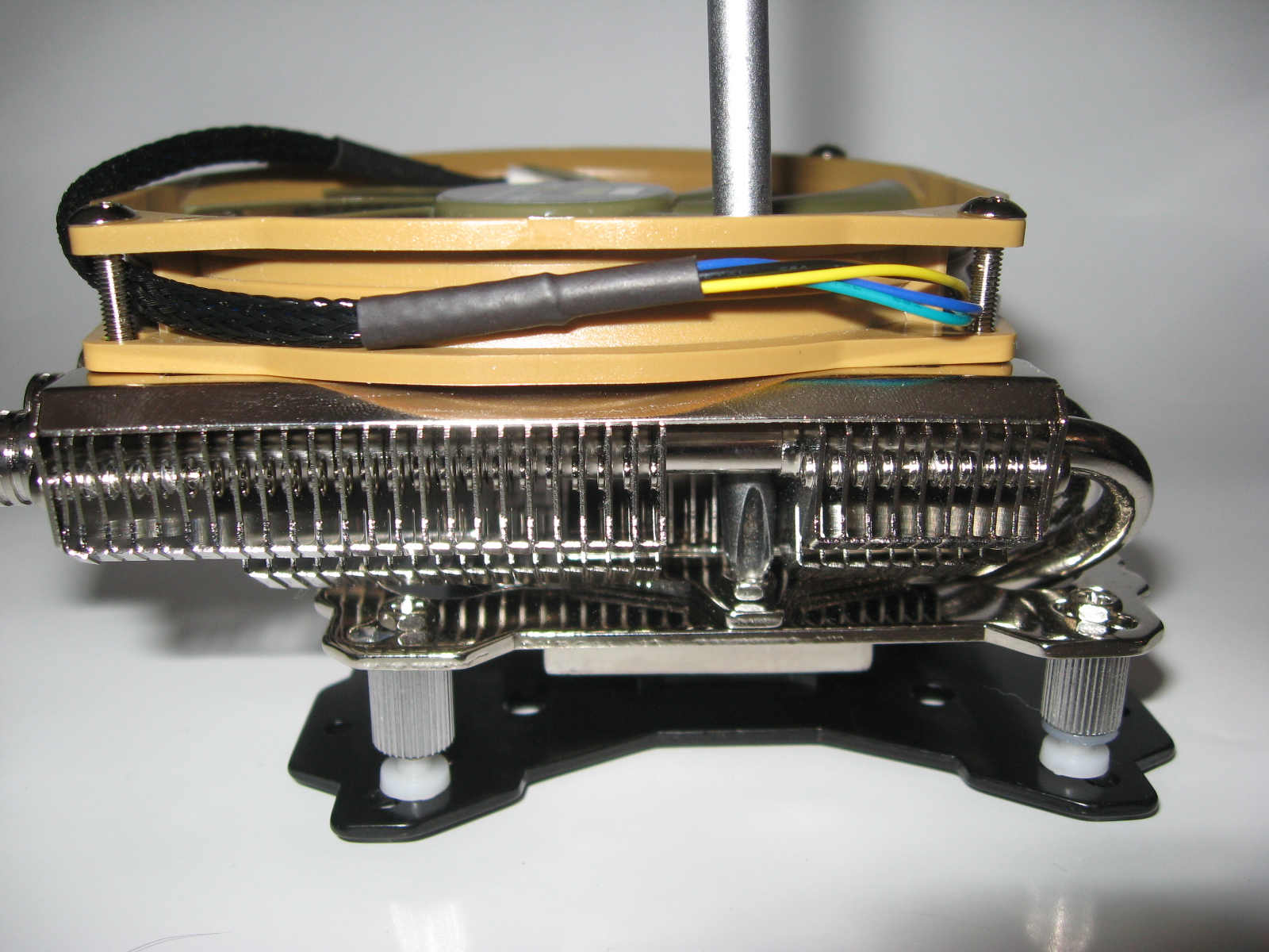

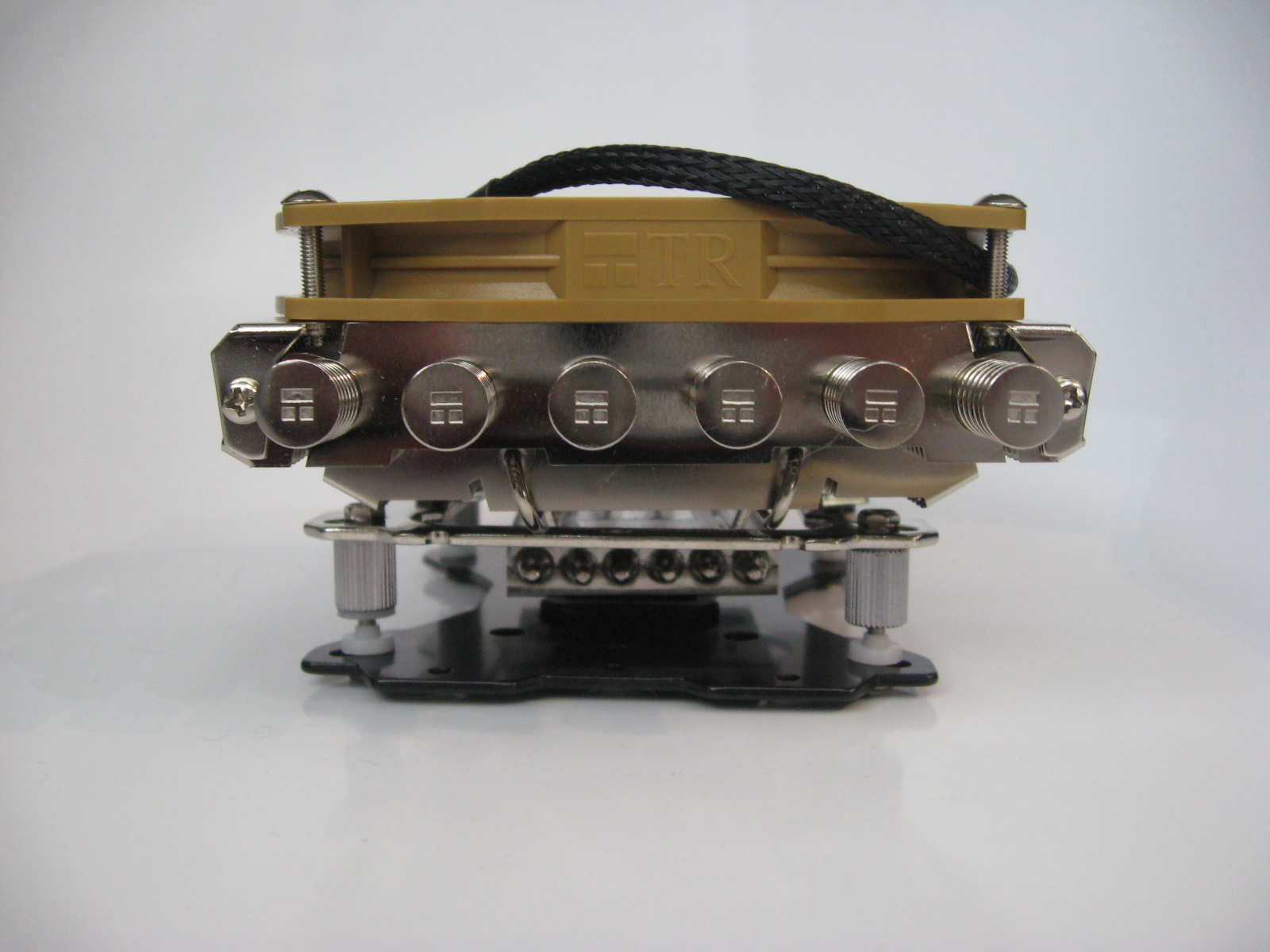

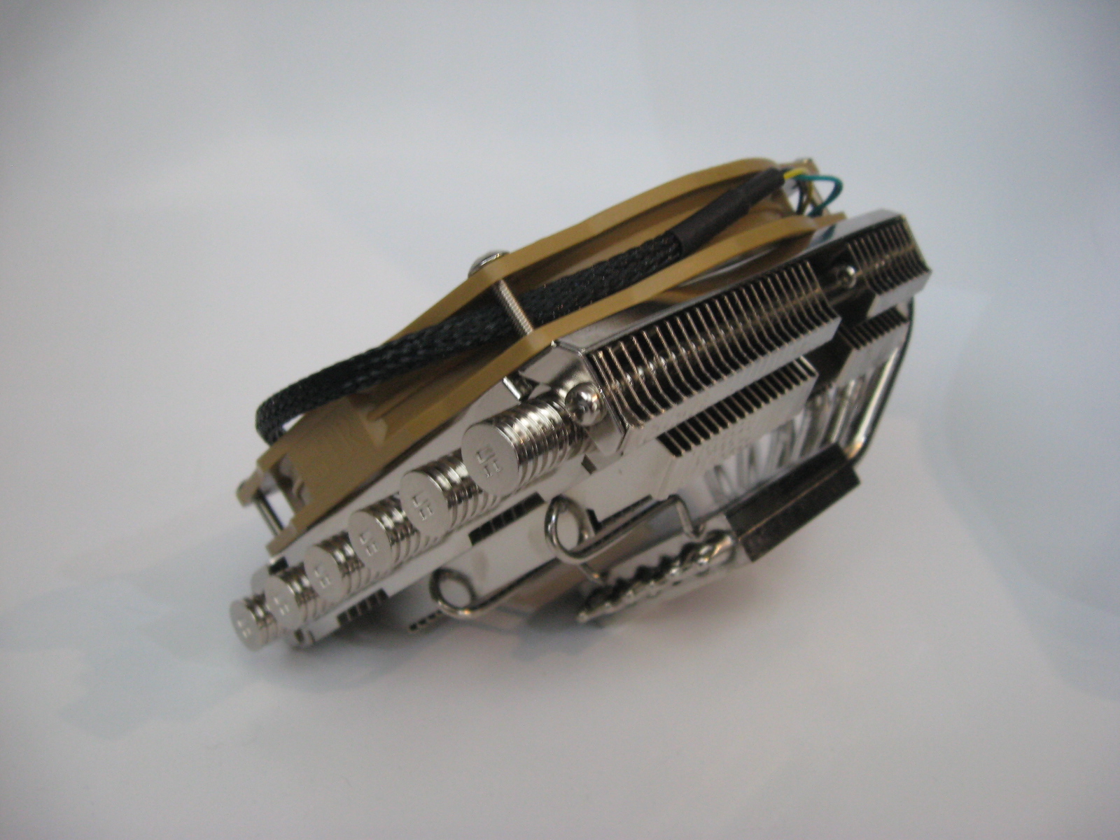

Thermalright hat mit dem AXP-100 einen kleinen Top-Blower hergestellt, speziell für HTPCs mit wenig Platzangebot. Die sechs 6mm dicken Heatpipes sollen die Abwärme effizient an die üppigen Kühllamellen weiterleiten. Dem Käufer wird ebenso die Wahl überlassen, ob er den beigelegten 100mm Lüfter verwendet, oder per Lüfterblendenadapter einen 140mm aufschraubt. Das Gesamtgewicht von ca. 370g lässt auch bei einem hochkant angebrachten Mainboard keine Probleme bezüglich Zugkraft an der Platine aufkommen.
Daten & Zubehör:

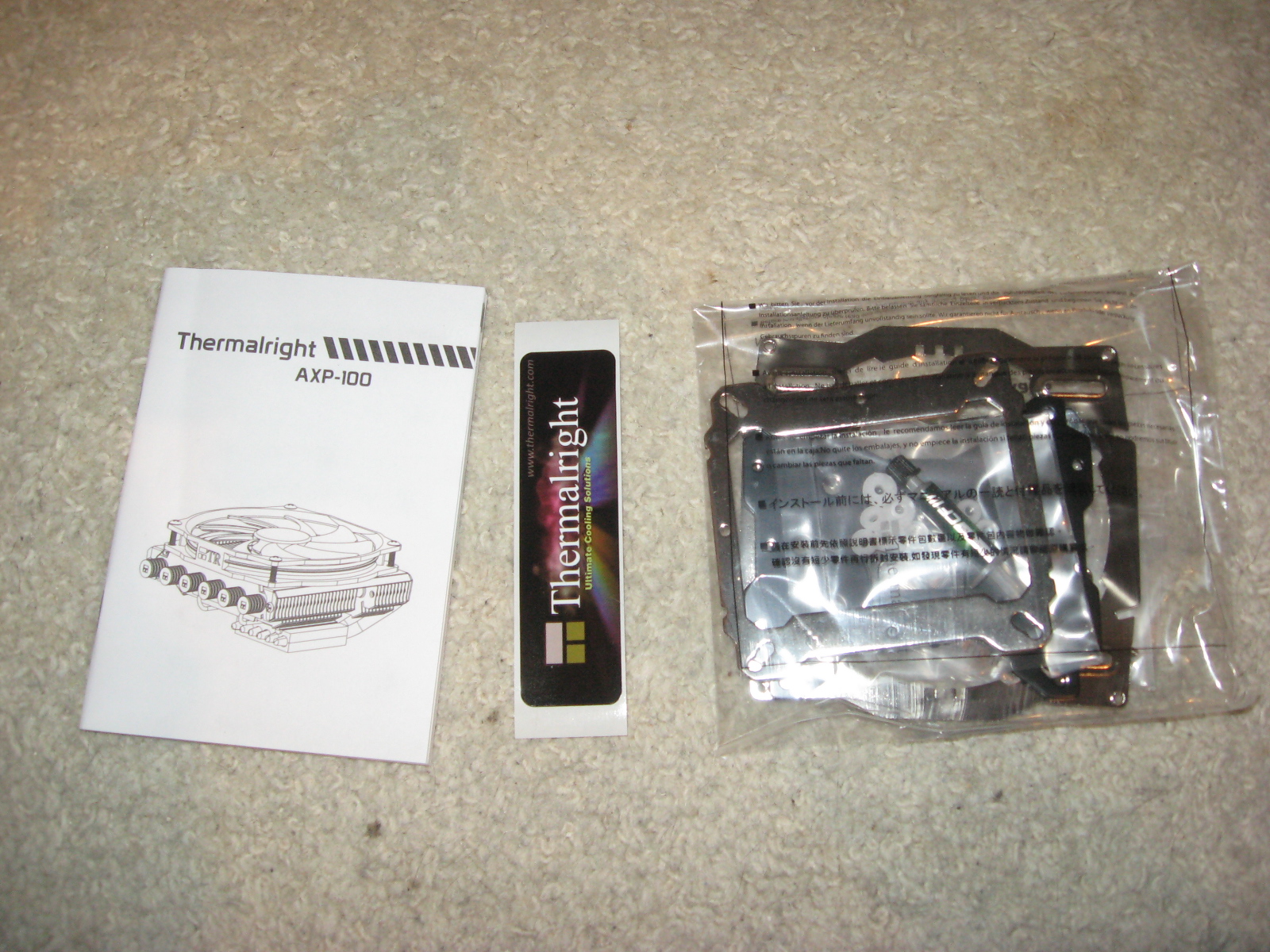

Der Kühler kommt in einer schlichten Pappschachtel mit Thermalrightlogo und Modellbezeichnung daher. Als Zubehör gibt es diverse Schrauben für die Sockelhalterung und die Lüfter, dazu noch einen Lüfterblendenadapter um auch 140mm Lüfter aufzuschrauben, ein Aufkleben, einem bebilderten Bedienungszettel und die obligatorische WLP Thermochill III.
[FONT="]Technische Daten:
[FONT="]Modellname:[FONT="] AXP-100[/FONT]
[FONT="]Maße:[/FONT][FONT="] (H)58mm x (B)121mm x (T)105mm[/FONT]
[FONT="]Gewicht:[/FONT][FONT="] ca. 350g + Lüfter 20g[/FONT]
[FONT="]Heatpipes:[/FONT][FONT="] 6 (je 6mm)[/FONT]
[FONT="]Sockelkompatibilität:[/FONT]Intel LGA775/1156/1366/1155/2011 und AMD AM2/AM2+/AM3/AM3+/FM1/FM2

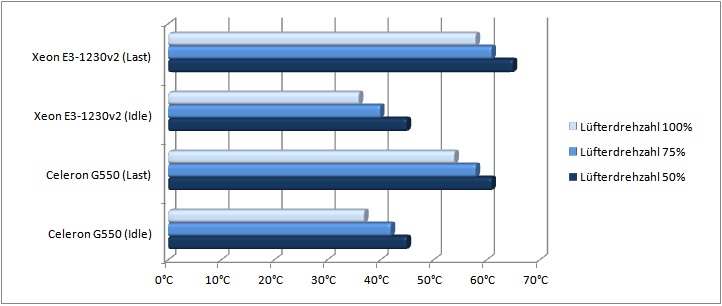

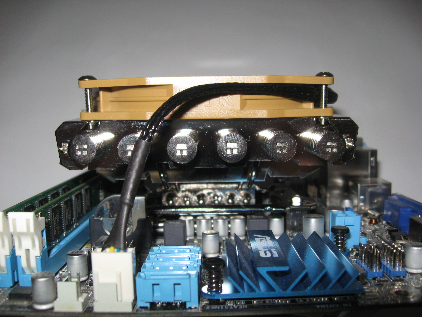

Getestet wurde bei 50%, 75% und 100% Lüfterumdrehung (per BIOS geregelt). In den beiden ersten Phasen geben sich die Temperaturen fast nichts. Die Lautstärke ist sehr gering und bei 50cm Abstand kaum wahrnehmbar. Jedoch dreht der mitgelieferte Lüfter bei 100% so laut, das ein störungsfreier Filmeabend nicht gegeben ist.
Fazit:[FONT="]
Obwohl der Kühler recht klein ist, schafft er selbst mit einem 100mm Lüfter bei 50% Lüfterumdrehung eine ordentliche Leistung. Die CPUs kommen im Durchschnitt bei Last nicht an ihre Temperaturgrenze und haben somit weniger Verschleiß. Die Montage ist ein wenig fummelig, aber selbst Anfänger dürften nicht länger als 20 Minuten brauchen. Die Bebilderung im Bedienungszettel ist übersichtlich und leicht verständlich. Auf Grund der kleinen Größe und der guten Leistung ist der AXP-100 uneingeschränkt zu empfehlen. Nur sollte der Standardlüfter nicht auf 100% drehen, da dies den Fernsehabend erheblich stört.[/FONT]

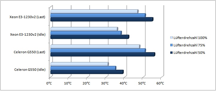

Im Gegensatz zum AXP-100 schlägt sich die Stand-alone WaKü H60 nicht besonders. Lediglich im Idle Modus unter Windows kommen in etwa gleiche Werte. Unter Last reicht aber der 120mm Radiator nicht mehr aus. Vielleicht lag es aber auch daran, das die H60 bei der Demontage Zwecks des Einbaus etwas gelitten hat. Nichtsdestotrotz hält sie tapfer dagegen. Die höheren Werte des AXP-100 im CoolCube sind natürlich auch der geringen Dimension im Gehäuse geschultet. Dort herrscht keine so gute Luftzirkulation wie im Bigtower. Daher erhitzt sich die Umluft und auch die Bauteile auf dem Mainboard schneller und sorgen somit für eine größere Wärmeentwicklung. Auch der Xeon ist trotz höherer Taktung im annehmbaren Bereich und schenkt sich nicht viel gegen den kleinen Celeron.

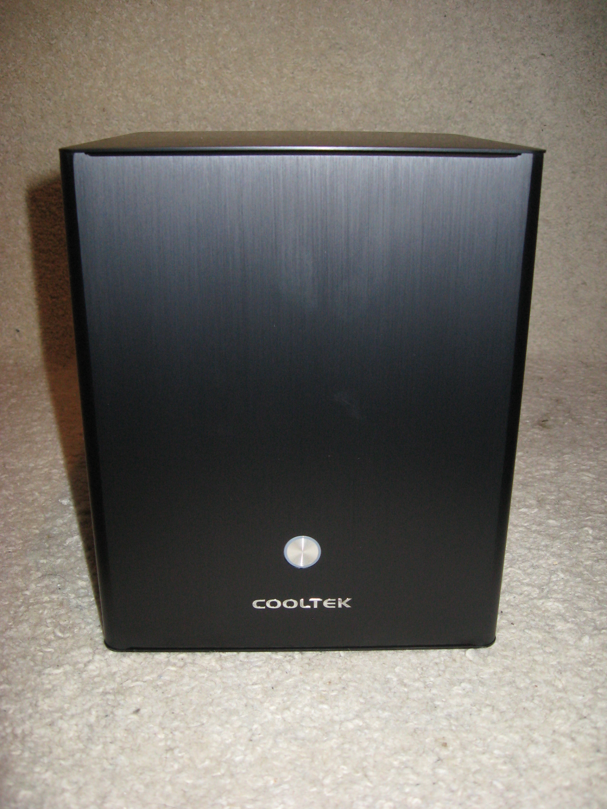

Mini-ITX Gehäuse sind Geschmackssache. Ebenso was Form und Farbe angeht. Das CoolCube gefällt mir persönlich sehr gut von der Farbe und dem Material her. Auch die Kubusform macht etwas her. Wie schon erwähnt wäre mein einziger, negativer Mangel die fehlende Möglichkeit ein optisches Laufwerk einzubauen. Somit wäre man bei weiterer Benutzung gezwungen, den Blu-Ray Player weiter zu verwenden, oder ein externes Laufwerk per USB 3.0 oder e-Sata zusätzlich zu kaufen. Wen das nicht stört, kann bedenkenlos zugreifen, denn der AXP-100 von Thermalright begeistert zusätzlich im Bundle mit dem Gehäuse, da dieser wirklich leise sein kann. So hat der Käufer beider Artikel ein leises und schlagfertiges Bundle fürs Wohnzimmer, bei dem die Fernsehabende mit Freunden oder allein kommen können.
Verfügbar ist das CoolCube ab dem 04.04.13 Cooltek Coolcube Black für ca. 44,90 Euro
