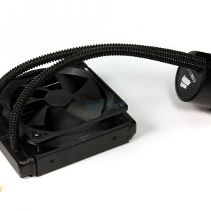

Die Komponenten der Kompaktkühlung machen ihrer Bestimmung alle Ehre. Neben dem Kühlelement samt integrierter Pumpe sind nur noch der Radiator samt Lüfter im Gehäuse zu verbauen. Sonstige Umbauten müssen nicht befürchtet werden. Als Beilage liefert Corsair ein umfangreiches Zubehör mit, welches die Montage auf allen aktuellen Sockeln ermöglicht. Somit werden alle drei Intel-Sockel (775/1156/1366) und die beiden AMD-Sockel (AM2/AM3) unterstützt, was einen späteren Plattformwechsel erleichtert und zusätzliche Kosten erspart. Die Einzelteile selbst sind wertig verarbeitet und machen einen robusten Eindruck - sollten also die Lebensdauer der Kühlung (angegeben laut Asetek mit 50.000 Stunden) ebenso bewerkstelligen.

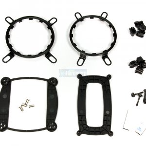

Das Bild unten links zeigt den CPU-Kühler mit einem aufgesetzten Halterahmen. Dieser rastet bei der Montage auf dem Mainboard in kleinen Vertiefungen ein und verhindert damit wirksam ein Verdrehen des Kühlers. Die Schläuche als Verbindungselement zum Radiator sind fest integriert und mit einer Schrauben gesichert. Sie können somit nicht getauscht werden. Betrachtet man die Unterseite, so sieht man zunächst ein Heer von Schrauben, welche einerseits das Pumpengehäuse und andererseits die Abdichtung der Bodenplatte aus Kupfer gewähren. Bereits werksseitig ist eine dünne Schicht Wärmeleitpaste aufgetragen, die recht weich ist und sich bei der Benutzung sehr gut verflüssigt.
Der Radiator bildet das zweite Herzstück der Kühlung und ist maßgeblich für die Effizienz verantwortlich. Corsair vertraut hier auf ein Modell aus Aluminium, welches Lüfter der Dimension 120mm aufnehmen kann. Die schwarze Beschichtung ist sehr gut verarbeitet und weist keinen Makel auf. Ebenso verhält es sich mit den Lamellen, die in 12 Reihen mit einen Abstand von ~0,9mm angeordnet und somit eher dicht gestellt sind und damit Lüfter mit größerem Durchsatz erfordern. Der dichte Abstand gewährleistet außerdem eine größtmögliche Kühlfläche auf kleinstem Raum.
Die beiden geriffelten Schläuche sind relativ starr ausgeführt und mit den Anschlüssen fest verpresst. Sie können nicht gegen Längere getauscht werden, aber für den Großteil aller Gehäuse sollte die Länge von ~29cm aber bis zum nächsten passenden Montageplatz im Gehäuse ausreichen, zumal die Einbaulage des Radiators variiert werden kann. Bei montiertem 120er-Lüfter ergibt sich für das Paket dann nur eine Gesamthöhe von etwa 53mm, was auch in engen HTPC-Gehäusen ohne Probleme zu bewerkstelligen sein sollte.

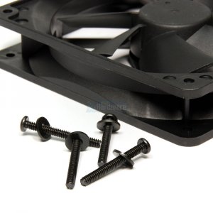

Bei den beigelegten Montageschrauben ist zu beachten, dass diese zöllige Gewinde besitzen und nicht gegen andere Schrauben getauscht werden dürfen, die ein metrisches Gewinde aufweisen. Diese sind zwar ähnlich, legt man sie aber übereinander, so sind deutliche Unterschiede in der Steigung zu erkennen. Die Folge wäre dann eine Beschädigung der Gewinde im Radiator, die auf dem rechten Bild gut zu sehen sind. Gerade das weiche Aluminium würde sofort ein Fressen der Schrauben herbeiführen und damit die komplette Kühlung nicht mehr montierbar sein. Die Gewinde sind beidseitig am Radiator ausgeführt.

Nachdem wir im oberen Teil schon einmal auf das Zubehör eingegangen sind, hier noch ein detaillierter Überblick. Öffnet man die Verpackung springt einem zunächst ein knallroter Zettel entgegen, der die direkte Garantieabwicklung mit dem Hersteller aufzeigt, komplizierte Umwege über den Händler bleiben also erspart und die Abwicklung sollte im Schadensfall um einiges schneller vonstatten gehen. Weitere Beigabe ist eine kurze aber gut geschriebene Quick-Start-Anleitung mit informativen Details. Weiterhin versorgt Corsair den Käufer mit einzelnen Anleitungen, die direkt auf den jeweiligen Sockel eingehen. Diese erleichtern die Montage merklich, man sollte diese aber auch aufmerksam lesen, wie sich anhand der kleinen Kunststoffführungen noch zeigen wird. Beachtet man die Bauteile und auch die Montagereihenfolge, so sollte man aber auf der ganzen Linie erfolgreich sein. Die Bilder 3 und 4 zeigen noch einmal die jeweiligen Anleitungen und das benötigte Zubehör. Einige Teile sind universell, weshalb sie hier auf beiden Bilder auftauchen, jedoch nur einfach im Lieferumfang enthalten sind.
Die kinderleichte Montage unterstützt der Hersteller mit weiteren kleinen Hilfestellungen. Das hier aufgeführte Beispiel, das Intel-Retention-Modul zeigt, dass die Bohrungen einzeln beschriftet sind und somit eine Verwechselung oder Rätselraten erspart bleibt. Die kleinen Einsetzmuttern rasten zudem leicht im Modul ein, was ein späteres Herausfallen bei der Montage wirksam verhindert. Einen genauen Blick sind auch die beigelegten Schraubenführungen wert. Diese sehen sich zunächst sehr ähnlich, sind aber bei näherer Betrachtung grundverschieden und nicht miteinander kompatibel. Auch diese Teile rasten leicht im Montagerahmen und können nicht herausfallen. Bei der Montage sollte man nicht nur auf die passenden Einzelteile achten, sondern auch auf deren Einbaurichtung, die gerade beim Intel-Sockel variiert. Der Ausbau des Mainboards ist bei diesem Kühler Pflicht, solltet ihr keinen Ausschnitt im Mainboard-Tray haben.
Die unteren Bilder zeigen den Lüfter und den elektrischen Anschluss der Komponenten. Der verbaute Lüfter misst 120mm und dreht auf voller Leistung mit ~1.600 Umdrehungen pro Minute. Nach erfolgter Montage der Komponenten im Gehäuse bleibt dem Käufer nicht mehr viel Arbeit über, lediglich 2 Kabel müssen angeschlossen werden. Die Pumpe selbst kann mit ihrem 3-Pin-Anschluss an jeden Lüfteranschluss auf dem Mainboard angeschlossen werden, der Lüfter sollte hingegen direkt an den CPU-Lüfter-Anschluss, da es sich um einen PWM-Lüfter handelt und bei vielen Boards nur dieser Anschluss geregelt wird. Lohn der Mühe ist dann, dass der Lüfter temperaturabhängig gesteuert wird und im Idle daher sehr leise zu Werke geht. Hier ist aber zu beachten, dass die Qualität der Steuerung des Mainboards entscheidend die Geräuschkulisse beeinflusst.
