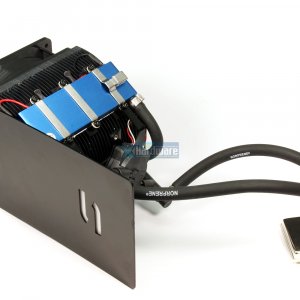

Blicken wir etwas ins Detail dieses Kühlers. Auf dem Rücken des massiven Kühlkörpers thront ein gewaltiger 120mm-Lüfter, der satte 38mm tief ist und die warme Luft direkt aus dem Gehäuse zieht. Laut dem Hersteller wird der 8 Watt starke Quirl nur 40 dBA laut und hat eine Lebensdauer von 50.000 Stunden. Die gefühlten 2.000 - 3.000 Umdrehungen gehen bei Bedarf (Volllast) allerdings alles andere als leise zu Werke und erzeugen sicher mehr als den angegebenen Schalldruck. Alle Kabel sind auf der Rückseite des Alublockes sauber zusammengeführt und mit einer Zugentlastung versehen.
Das nebenstehende Bild zeigt die Pumpe des geschlossenen Kreislaufs - eine Radialkreiselpumpe. Trotz der extrem kompakten Bauweise bleibt sie wunderbar leise und soll trotzdem für einen Durchfluss von maximal 210 Litern in der Stunde sorgen. Die Betriebsspannung beträgt 12V und die Lebensdauer ist ebenfalls mit 50.000 Stunden angeben. Die festen aber sehr flexiblen Schläuche sind allesamt mit Schellen im System verquetscht und können nicht demontiert werden - warum auch, denn das System ist wartungsfrei.
Beidseitig auf dem Dach des Kühlkörpers sind die Wärmetauscher des Systems untergebracht. Um eine ausreichende Wärmeübertragung zu gewährleisten, sind diese mit drei massiven Blechen verschraubt. Unter den blauen Blechkörpern sind dann die technischen Spielereien versteckt - die Peltierelemente, die die Wärme möglichst schnell von der Wasserseite Richtung Kühlkörper befördern. Aus thermodynamischer Sicht ein sehr vielversprechender Ansatz, steigt doch die Effizienz dieser Flüssigkeitskühlung mit der steigenden Differenz zwischen warmer und kalter Seite. Die Elemente sind für einen reibungslosen Wärmeübergang mit Wärmeleitpaste eingesetzt. Insgesamt sind sechs dieser Elemente mit einer Gesamtleistungsaufnahme von 72 Watt verbaut.
Das rechte Bild zeigt noch einmal sehr schön, wie aufwändig der Kühlkörper gefertigt ist. Das 800 Gramm schwere Monster besteht aus sehr vielen einzelnen Schichten und ist zu einer Einheit gefügt. Neben der dadurch entstehenden riesigen Kühlfläche, sind auch weitere Elemente sehr gut verarbeitet. So sind die Aufnahmen für die Peltierelemente und die Verschraubungen aufwändig in das Gesamtkonstrukt integriert. Der Optik zuliebe wurde der komplette Block schwarz anodisiert. Das letzte Bild im Bunde zeigt den CPU-Kühler in seiner ganzen Pracht. Dieser ist komplett aus Kupfer gefertigt und verfügt intern über eine Feinstruktur. Und um wiederum auch optisch auftrumpfen zu können, ist der 175 Gramm schwere Block komplett vernickelt. Eine dünne Schicht Wärmeleitpaste ist bereits im Auslieferungszustand aufgetragen.
