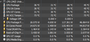

Wenn er runtertaktet geht die Spannung (VID) direkt auf ca 0,9 runter
EDIT
Ich habe ca 3900MHZ
Tappe aus dem Game raus und der Takt geht hoch
sollte doch umgekehrt sein oder XD
Einen Lüfter bei voller Geschwindigkeit mal auf den VRM Bereich pusten lassen, zur Not halt mit der Hand festhalten und schaun ob es besser wird.
Falls der Takt gleich bleibt wird einfach das Powertarget von Intel mit PL1/2 im Bios sehr strikt angewandt, da CB eine ganz andere Last anlegt, als Spiele.
Wäre auch absolut normal wäre für so eine "Fertigbaukiste", und auch der Grund warum die PCs fast immer mit kleinen Kühlerchen geliefert werden können.
Wird vermutlich auch keine passenden Bios Einstellungen im Bios geben um das ganze aufzuheben, da dann wieder die VRM zu schwach sein könnten um den 8 Kerner dauerhaft bei 200W zu versorgen.
Schau mal wieviel Watt hierbei gezogen werden, denn der Prozessor hat ein TDP von 65 Watt und es kann sein, dass das Board so eingestellt ist, das dieses TDP nicht überschritten werden. Denn in diesem Fall würde der Prozessor auch herunter takten und in Games limitiert oft die Grafikkarte, wo es nicht gesagt ist das diese Leistungsaufnahme überschritten wird.
Aber auch die Temperaturen der Spannungswandler mit beachten, denn die Spannungswandler lassen den Prozessor auch herunter takten, wenn eine bestimmte Temperatur überschritten wird.

Der geht nachdem er einen lt HWINFO 100W hatte direkt auf 35-55W runter.

Für mich klingt das aber bisher so, als wenn sich die CPU genau so verhält, wie sie soll. Sie darf für Tau=28 Sekunden das PL1 von 65W überschreiten und taktet sich dann soweit herunter, dass sie innerhalb des PL1 läuft. Jetzt berichtest du aber, dass er nach diesem Boost auf teilweise 55W oder weniger reduziert. Ist das Board komplett ungekühlt? Ein Foto davon wäre nicht verkehrt. Bei manchen Boards wird die Spannungswandlertemperatur nach außen kommuniziert, sodass man sie in HWInfo und anderen Tools auslesen könnte. Wenn das nicht möglich ist, kannst du XTU installieren und dort die Werte während eines Lasttests im Auge behalten. Wenn XTU Thermal Throttling anzeigt, die CPU selbst aber noch bei 70°C o.ä. herumdümpelt, kannst du davon ausgehen dass das Board limitiert.
