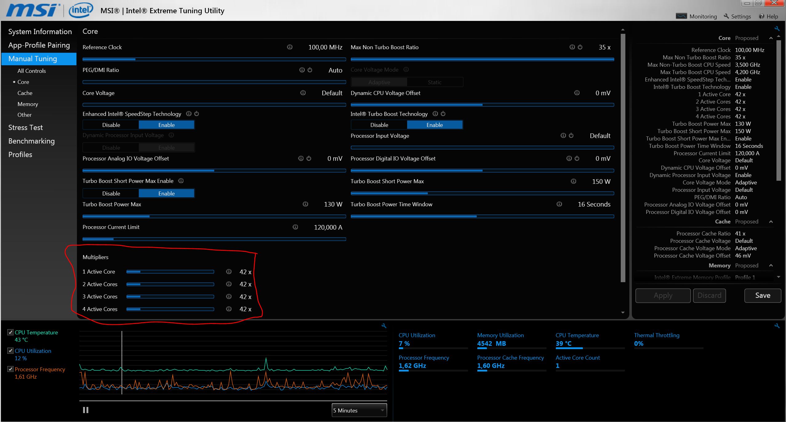

Ein Tool könnte ganz hilfreich sein, um zu analysieren, was eingestellt ist.
Download Intel(R) Extreme Tuning Utility (Intel(R) XTU)
Und dann schaust Du, Sebi1998, wie das bei Dir aussieht
Ein Intel Board mit Windows Tool zum OC, geschmeidig. Normal macht man sowas im UEFI plattformunabhängig. 4,2 GHz OC sind bei der CPU gar kein Problem.
TE hatte doch einst Probleme mit Graka an der CPU, oder kann ich nicht lesen ? 1st Post sagt, dass die CPU nicht malocht bei der R9 - Problem.
WIeso hast Du bei dem MSI Shot die VCore auf default und präsentierst 1,6 GHz Idle in dem schmucken Windows Tool ?
Bei dem Prozessor ist es sogar kein Problem allcore mit 4,4 Ghz zu setzen.
Mein Sohn hat die selbe CPU und bei im läuft die CPU ohne Probleme auf alle Kerne mit 4,5 GHz.
Spannung ist dabei noch gut und über 72°C kommt er nicht.
Im Schnitt liegt er mit seiner AIO auch nur bei etwa um die 60°C im Spiel.
