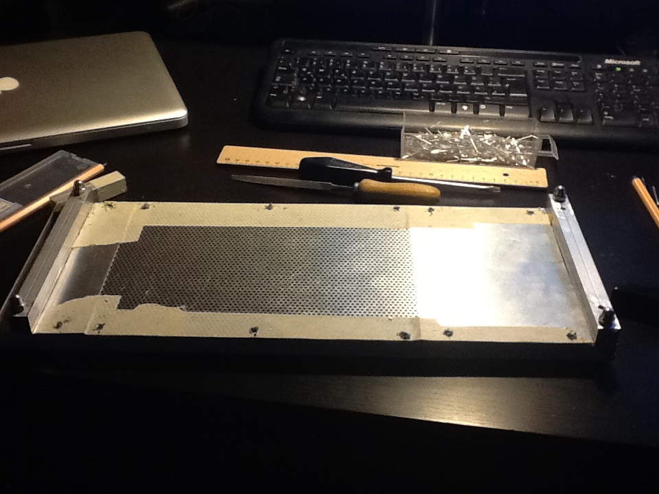

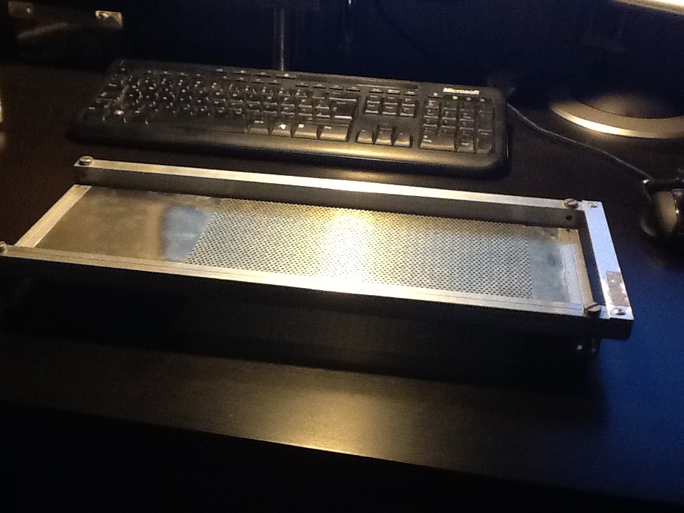

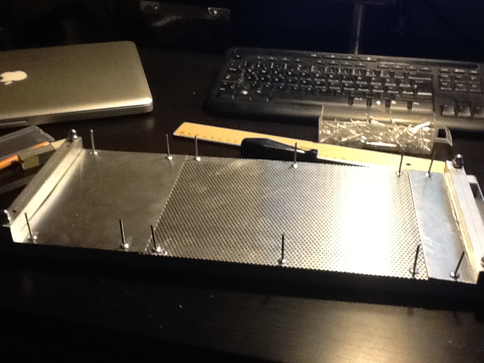

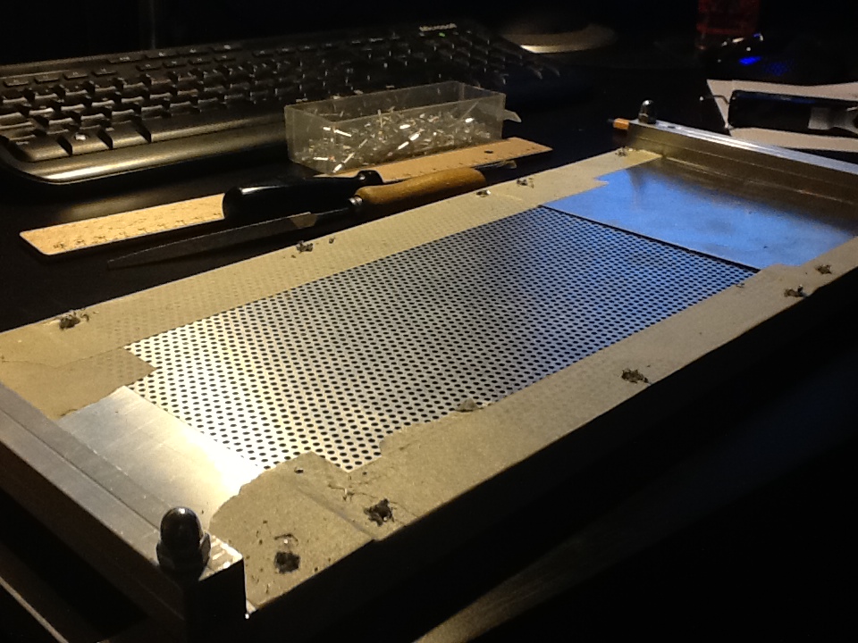

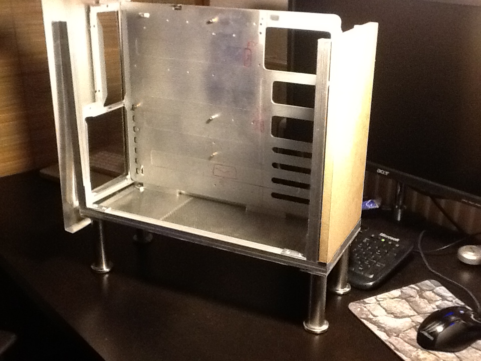

So, es gbt ein Update ;)
Eigentlich wollte ich heute die Seitenwände anbringen, aber aufgrund übermäßiger Unkreativität bei der Befestigung habe ich mich dazu entschieden, das externe Laufwerk anzupacken. Bestandteile davon sind einmal ein 0815-SATA-DVD-Brenner von LG und ein SATA zu USB Adapter von Amazon für etwa 7€ (der tatsächlich funktioniert! :D ).
Nach dem Messen und einigen kleinen Zeichnungen ging es dann an's Biegen eines Alubleches:
Danach nur noch etwas mehr Feilen, Biegen und Zusammenbauen (Davon habe ich leider keine Fotos gemacht) und schon sieht das Ganze so aus:
Ist noch nicht 100% fertig, einige optische Korrekturen fehlen noch. Allerdings weiss ich schonmal dass es rein technisch funktioniert und der Adapter auch schnell genug für Filme ist - da hatte ich nämlich schon welche, die einfach viel zu langsam für Filme von DVD waren.
Sobald ich dann weiss wie die Seitenwände drankommen geht es dann weiter.​
AW: [HTPC] Design für's Wohnzimmer
So, schöne Sache ;) Wobei du die Verkleidung vll bis nach ganz vorne ziehen könntest, so dass man das Schwarz nicht mehr sieht und das Laufwerk vorne besser mit dem Lochgitter abschliest.
Sieht gut aus :daumen:
Hab eine frage, wie ist das mit der Stromversorgung geregelt, geschieht die auch über USB ?
@991jo : Danke ;) Die Verkleidung ist bewusst bis an den schwarzen Rahmen gezogen. Zum einen bildes dieser einen schönen Kontrast, zum anderen ist er leicht größer als das Laufwerk wodurch das Blech sauber anschließt.
@nick9999: ebenfalls danke ;) Stromversorgung erfolgt über ein separates Neztteil , da swar bei dem Adapter dabei. Ist ein kleiner Traffo mit Gehäuse, auf einer Seite eine Kaltgerätebuchse, auf der anderen ein normaler SATA Stromanschluss.
