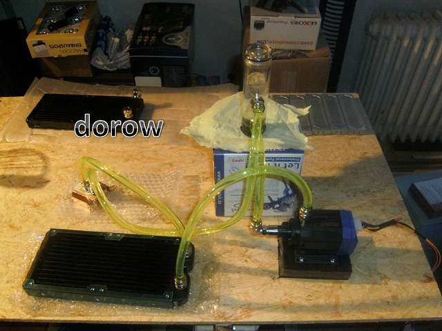

Ich habe meine neue Wasserkühlung jetzt Komplet und zeige euch mal die unterschiedlichen Betriebsmoden in einem laufenden Testaufbau.
Das Test system basted aus Innovatek HPPS+, Magicool Slim Dual 240, Watercool HK3, Lics IC-Plex 120 Ausgl.Beh.
---------------------------Normalmodus --------------------------------------------------------Silentmodus------------------------
https://www.youtube.com/watch?v=q0tZR5794M0 https://www.youtube.com/watch?v=Ddw5gRCPrx4
--------------------------Powermodus --------------------------------------------------------Automodus---------------------------
https://www.youtube.com/watch?v=6a7cfbcrXMkhttps://www.youtube.com/watch?v=I7aX94TLvU4
