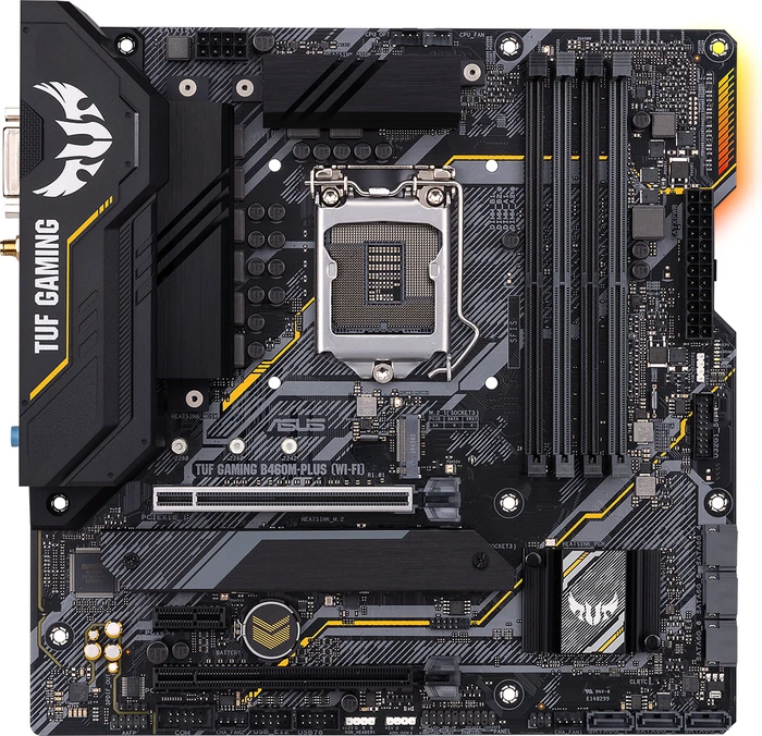

@chill_eule : Habe mir mal deine Liste genauer angeschaut. Und habe erstmal ne frage zum Mother Board: Das wäre ja das Bauteil, welches einen Wlan-Hotspot hosten könnte oder? Bei dem, welches du angegeben hast, sehe ich diese Funktion aber nicht :/ Hab ich mich da einfach verguckt, oder liege ich mit meiner annahme gänzlich Falsch?
Dankeschön :)
- Lan, Wlan und die möglichkeit einen WlanHotspot mit dem PC laufen zu lassen.
Das hab ich wohl überlesen, sorry ;)
Das hier hat WiFi, kostet natürlich etwas mehr:
Man könnte das mit dem WLAN-Hotspot aber sicherlich auch über einen USB-Stick oder eine PCIe-Karte lösen.
Ob man da günstiger was qualitativ gleichwertiges bekommt, weiß ich aber nicht, nicht mein "Fachgebiet" :ka:
