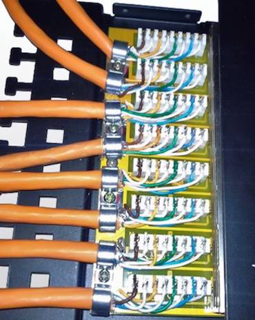

Hallo zusammen,
unsere Wohnung hat bereits Netzwerkanschlüsse in den Zimmer verlegt, alles läuft über einen Router in einer Kammer. Nun scheint dies lediglich ein 100Mbit Router zu sein und er kommt deswegen bei 4k Content an seine Grenzen, selbst HD stockt manchmal. Deswegen würde ich gerne auf 1GBit aufstocken nur ist dies kein normaler Router mit RJ45 Anschlüssen sondern mit den einzelnen Kabel aufgesplittet pro Anschluss. Was müsste ich also besorgen, damit wir auf 1GBit gehen können? Die verlegten Kabel sollten dies ja denke ich schaffen (Siehe Fotos)?
Danke im Voraus!

Ich seh bei deinem Bild nur ein Patchfeld.
Wo ist der Router? Wo geht das gelbe oder weiße Kabel hin?

Das in deinem Bild hat mit dem Router nur wenig zu tun. Das ist ein Patch-Panel, also so was ähnliches wie eine einfache Netzwerkdose.

Schau dir mal dein Patchpanel an.
8 Dosen und vier Zuleitungen wo man genau erkennt das die Adern aufgetrennt wurden.
Du hast physikalisch nur ein 100mbit Netzwerk. Für 1Gbit müsstest du 8 Zuleitungen haben.
Da hat sich jemand bei der Installation Geld gespart.
So sollte das aussehen:
Kann ich das nachträglich anpassen, in dem ich aus den 4 Kabeln auch nur 4 Dosen aktiv mache? Brauchen eigentlich nur 2, der Rest geht sowieso über Wifi.

Würde das Patchpanel gegen einen Switch tauschen dann hast du auch dein 1Gb Netzwerk. Aber streamen etc sollte selbst mit 100 MBit Leitung über Kabel funktionieren.

Also ich habe seit dem leider nichts unternommen gehabt, weil ich dachte mit einem neuen Wifi Router könnte ich vielleicht endgültig vollständig auf Wifi wechseln, aber selbst mit Fritzbox 7590 kommen an den meisten Geräten selten über 100MBit an, 5Ghz funktioniert eigentlich nur, wenn ich mein Telefon daneben lege......also wieder zurück wie ich das LAN schneller machen kann. Ausgangssituation ist immer noch die gleiche. In den Zimmern sind Doppelanschlussdosen, ich vermute die teilen sich dann ein Kabel und genauso werden die dann am Ende wieder aufgesplittet. Kann das sein? Das Problem dürfte dann sein, dass ich ja dann vermutlich am Eingang an der Dose im Zimmer auch die Kabel auf einen Anschluss zusammenführen muss oder sehe ich das falsch?
AW: Heimnetzwerkrouter aufrüsten?
[...] In den Zimmern sind Doppelanschlussdosen, ich vermute die teilen sich dann ein Kabel und genauso werden die dann am Ende wieder aufgesplittet. Kann das sein? Das Problem dürfte dann sein, dass ich ja dann vermutlich am Eingang an der Dose im Zimmer auch die Kabel auf einen Anschluss zusammenführen muss oder sehe ich das falsch?
Ja, genau so dürfte das sein, und genau das solltest du machen für Gbit Lan.

Ok ich habe nun mal eine Dose aufgemacht und es scheint so wie erwartet. Ein Kabelzulauf wobei die Adern sich etwas komisch aufteilen. Beim auf dem Bild rechten sind 4 Kabel im Zulauf oben, beim Linken verteilt es sich 2 oben, 2 unten jeweils links.
Wie müsste ich es nun also korrekt verkabeln?

Korrekte Verkabelung ist an und für sich relativ einfach. Farbe auf Farbe. Aber so wie die Netzwerkdose bei Dir aussieht, wurden die Adern auf mehrere Dosen aufgeteilt. Ich weiß nicht, wie man das früher gemacht hat, heutzutage ist das zumindest nicht der Standard. Es fehlt (unabhängig vom verwendeten Netzwerkkabel) zumindest für den höchsten CAT 6-Standard bzw. CAT6A) jeweils pro RJ-45-Stecker 2 Adernpaare. Tendenziell Pfusch.
Um die Netzwerkdosen zu verkabeln, benötigst Du neben den Adernpaaren ( :D ) auch ein LSA-Auflegewerkzeug.
Meine Erfahrung: Die Mühe machen (sofern Eigenheim) und komplett neu&sauber verlegen. Bevorzugt mit CAT7, (für Consumer-Nutzung noch nicht voll ausgenutzt, da der RJ-45-Stecker da limitiert ->TERA,GG45 ). Anstatt Netzwerkdosen per LSA Auflegewerzeug als Alternative Keystone-Module verwenden, die kann man sowohl in Keystone-Patchpanels, als auch in die eigentlichen Dosen per Rahmen verbauen und benötigt nicht so lange m.M.n.)

Ist leider zur Miete, eigentlich erschreckend, dass das nicht besser gebaut wurde, da das Gebäude Baujahr 2013 ist. Wie du auf den Bildern im ersten Beitrag vom Threat sehen kannst, geht das ganze in diese Patchdose mit ähnlicher Verkablung. Auf der Dose steht CAT5e , sind also vermutlich eher CAT5e Kabel, aber reicht das nicht aus? Damit sollte doch zumindest 1GB statt den aktuellen 100MBit möglich sein?
Da die Kabel auch alle irgendwo in den Wänden versenkt sind, ist auch nichts mit Verlegen von neuen Kabeln.
Hier noch mal ein Foto vom Patchfeld wie es da verkabelt ist.

Dass auf der Dose CAT5e steht, heißt nicht dass die Kabel auch CAT5e sind. Ist auch egal, weils trotzdem für Gbit reicht. Mach einfach unter Beachtung der Farben aus den zwei Anschlüssen einen und Gbit sollte kein Problem sein.
