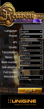

Welche Benchmarks ich benutzt habe:
Heaven Benchmark 4.0 - Einstellungen auf Extrem (DORT FÜHRT DER BENCHMARK ZU EINEM BLACK SCREEN)
