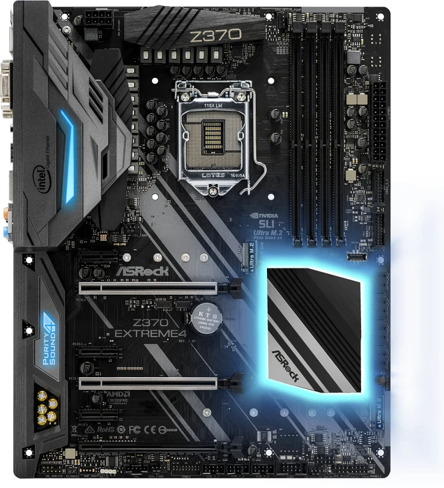

Intel i7-8700k
Asrock Z370 Extreme 4

Normalerweise haben das neuere Maonboards. Bei Deinem fnde ich nix dazu
Habe auch nichts derartiges gefunden. Nur das das Board 2 4pin Adapter hat für Gehäuse Lüfter.
Macht es dann Sinn das Mainboard auch auf ein neueres Modell zu tauschen oder gibt es solche Hubs zum nachrüsten?
Funktioniert die Steuerung der LEDs auch nur übers Mainboard?
Das Board hat als Beleuchtungsheader nur einen 4-Pin RGB, die verlinkten Lüfter brauchen 3-Pin ARGB. Nicht kompatibel.
Ohne extra Lüftersteuerung kannst du also keine ARGB-Lüfter nutzen (ARGB = adressable RGB = lustige bunte Farbspielereien), sondern über das Mainboard nur normale RGB-Lüfter (= nur eine Farbe gleichzeitig, Effekte aber möglich).

Das MB hat einen RGB-Anschluss sowie die Unterstützung für Softwaresteuerung, ist auf der Herstellerseite beschrieben.
Aber sehr wichtig: Dein RGB MB Anschluss ist ein 4 Pin 12 V RGB, kein 3 Pin 5 V. Du brauchst also Lüfter mit 4 Pin 12V Anschluss, nicht 3 Pin, damit du nicht ein Durchbrennen der Beleuchtung riskierst. Als Beispiel diese hier (können natürlich auch alle anderen mit 12V Anschlüssen sein)

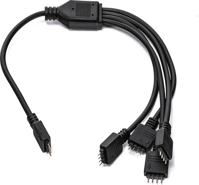

Sollte ich nur rgb Lüfter wollen brauche ich aber auch einen hub/Adapter richtig?
Jo, davon gehe ich aus. Aber das ist alles keine Raketenwissenschaft und auch nicht teuer. Das hier ist das erste, was ich gefunden habe:
Das einzelne Ende an den RGB 12V 4-Pin Header auf dem Mainboard, die einzelnen Lüfter dann mit den anderen Enden verbinden. Und - et voilá - du kannst alle Lüfter gleichzeitig über entsprechende Software steuern. (Nur einzeln einstellen kannst du die Lüfter natürlich nicht, hängen ja alle an einem Anschluss. Jede Einstellung gilt also für alle Lüfter gleichermaßen)
