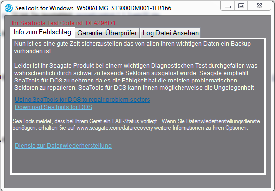

Hmm, ist wohl wirklich hin:

@razzor1984: Habe Dir die Ausgabe vom gsmart angehängt.

Sehr schön, jetzt weist du das die letzten 20 Fehler (von 401 registrierten, also mittlerweile um 10 mehr) der Sektor 4116260984 war. Der ist wohl nicht nur für die Reported_Uncorrectables / unkorrigierbare Fehler sondern könnte auch für die 8 nicht lesbaren Sektoren verantwortlich sein (8 logische 512 Byte Sektoren = 1 physischer 4K Sektor).
Hier wird gezeigt wie ein Sektor gezielt beschrieben werden kann:
[Anleitung] Defekte Sektoren manuell neu zuweisen
