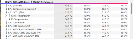

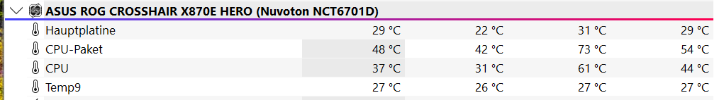

Es geht um die Temperatur des Chipsatzes 1 (xHCI). Diese ist die einzige Temperatur, die mir in HWINFO aufgefallen ist und im Vergleich zu allen anderen Sensoren deutlich höher ausfällt. Im Idle liegt die Temperatur bei etwa 96,3°C, und je nach Auslastung steigt sie sogar auf bis zu 100°C.

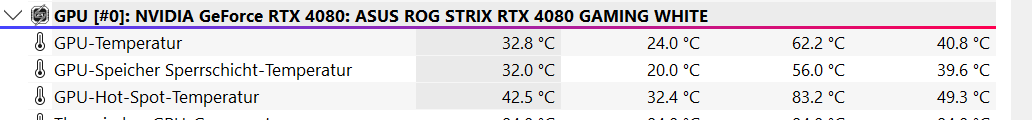

Eigentlich bin ich schon immer ein großer Asus-Fan gewesen, aber langsam kommen mir wirklich Zweifel. Erst kürzlich hatte ich auch Probleme mit meiner ROG Strix 4080, bei der extreme Hotspot-Temperaturen auftraten – unter Last 105°C und mehr. Gekauft habe ich sie im Juni 2023. Als ich die GPU geöffnet habe, war fast keine Wärmeleitpaste vorhanden.
