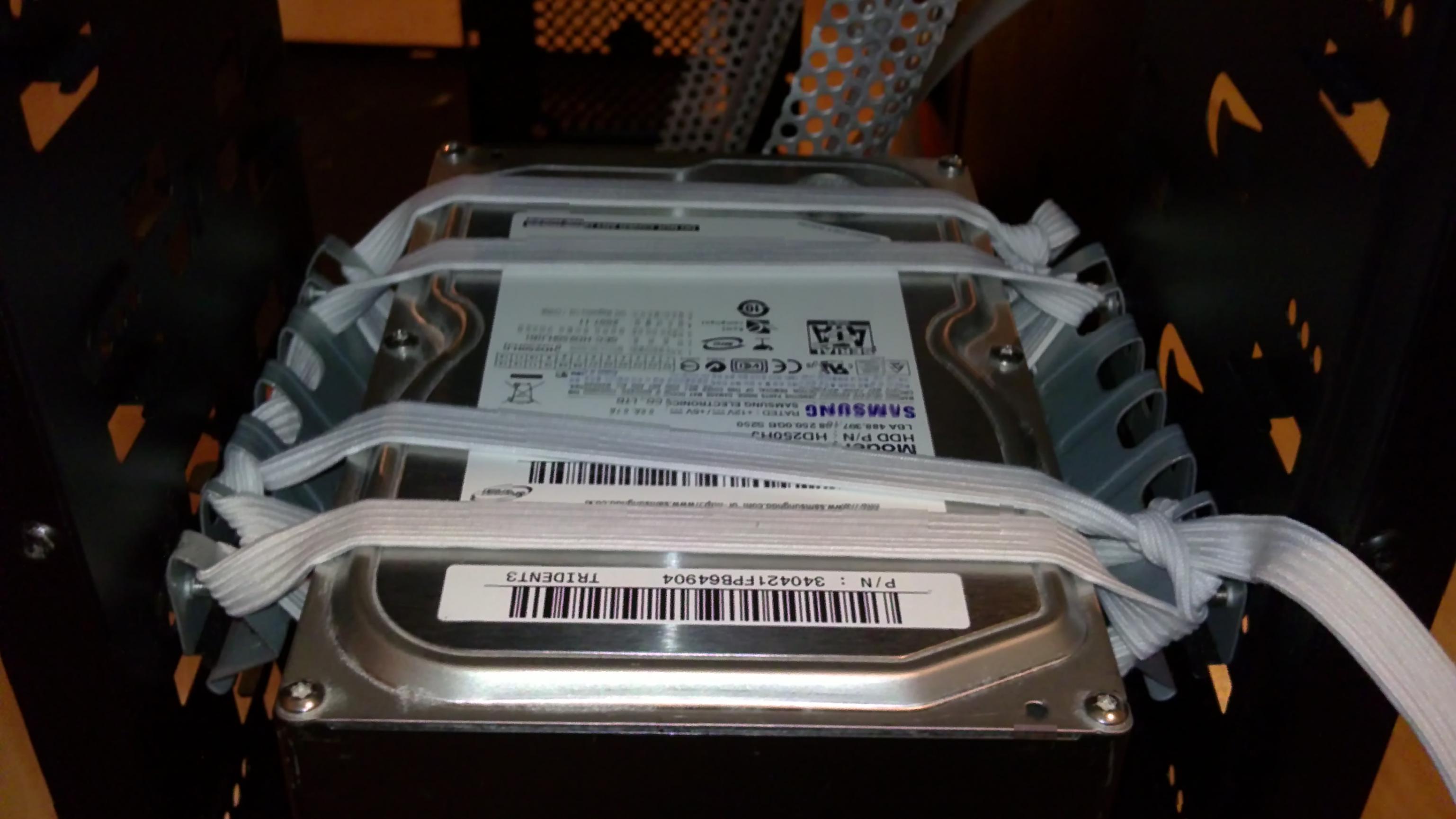

Die Dämpfungsringe sind ebenfalls eine nette Überlegung. Statt das Design einzig zur Eindämmung von Geräuschen zu optimieren und das Gehäuse möglichst schallisoliert zu konzipieren haben wir hier auch eine Möglichkeit die Ursache von Störgeräuschen schon in ihrer Entstehen zu verringern. Normale Festplatten mit ihren rotierenden Schreiben verursachen Vibrationen. Diese sorgen bei schwacher Verschraubung entweder direkt im Plattenkäfig für klappernde Geräusche, oder übertragen sich über diesen und den Gehäuserahmen an eine Stelle, an der sie es können.
Wenngleich es durchaus mehrere Möglichkeiten gibt diesen Effekt einzuschränken (bspw. hier oder die billige Eigenbauversion hier) haben simple Gummiringe schon einen sehr großen Einfluss auf die Vibrationsübertragung. Ihre Verwendung ist denkbar simpel:
Die ausfahrbaren Schlitten der Plattenkäfige haben nicht einfach nur Löcher zum anschrauben der Platten sondern die hier sichtbaren dreifachen Bohrungen (Oder Micky Maus Köpfe). Der Aussendurchmesser des Ringes passt genau in die zentrale große Bohrung. Anschließend kann er direkt in die Kleineren geschoben werden, deren Durchmesser dem der Kerbe des Ringes entspricht. Nun kann die Festplatte mit speziellen, längeren, Schrauben befestigt werden.
