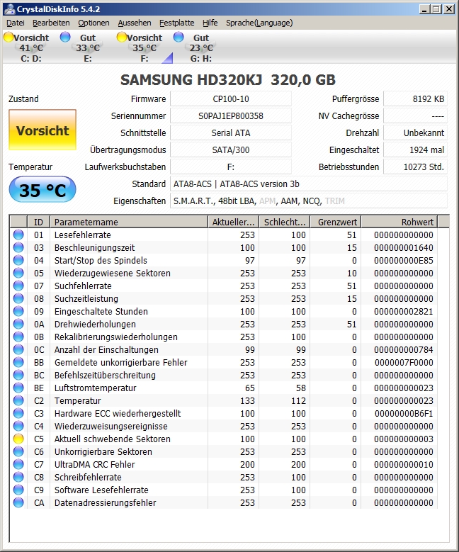

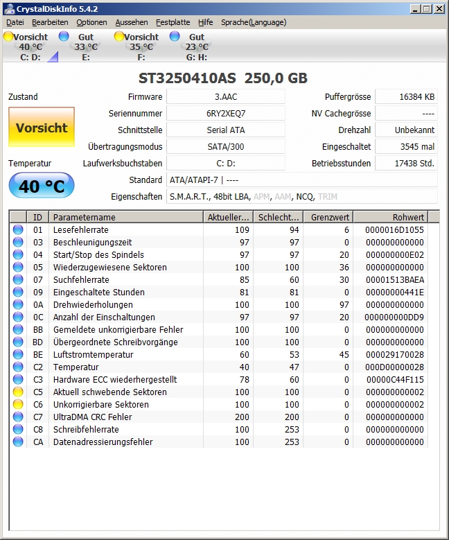

hab heut zufällig mal CrystalDiskinfo laufen lassen, und siehe da, schwebende und unkorrigierbare Sektoren. (Screenies unten)

Siehst du bei HD2 den Wert C7 Ultra-DMA-... 200 200 0 000000000010
Den Wert würde ich mal im Auge behalten (also so alle 2 Wochen mal nachgucken). Wenn er sich verändert (also steigt), ist was mit der SATA-Verbindung nicht in Ordnung - Kabel prüfen und ggf ersetzen.
Außerdem C5 100 100 0 000000000003 im Auge behalten. Wenn dieser Wert deutlich steigen sollte, würde ich die Platte tauschen, sonst nicht.
HD1 sieht spontan etwas schlechter aus, die hohe Lesefehlerrate ist nicht so gut. Allerdings bin ich mir nicht 100%ig sicher, wie bei Seagate die Lesefehlerrate gebildet wird... C5 und C6 sind nicht besonders besorgniserregend. Ich persönlich würde zumindest HD2 weiterverwenden, bei HD1 müsstest du vllt nochmal bezüglich der Lesefehlerrate recherchieren. Sollte die Lesefehlerrate nicht die insgesamt gelesenen Blöcke beinhalten, würde ich die Platte HD1 in den Ruhestand schicken.

Des nenn ich mal ausführlich :-). Bei der HD3 hatte das Satakabel mal nen Wackler, ist schon getauscht. Den C5 Wert auf der HD3 werde ich mal beobachten.
Zwecks HD1, das C5 und C6 nicht besorgniserregend sind klingt ja schonmal gut. Mit der Lesefehlerrate meinst Du 01 nehme ich an, hast Du zufällig einen Link wo ich diesbezüglich Infos bekomm, bin zur Zeit etwas im Umzugs-Arbeits-Frauenstreß.
Gibts evtl. ein Prog was noch was retten könnte.
Seagate SER, RRER & HEC

Ich bin mir nicht zu 100% sicher, ob das auch auf deine Platte zutrifft, aber ich gehe mal davon aus.
Wie meinst du das mit dem Programm? Die schwebenden Sektoren kriegt man normalerweise mit einer langsamen Formatierung weg. Ansonsten kannst du ja auf die Daten auf der Platte problemlos zugreifen, oder?
Über die Interpretation der Lesefehlerrate hat ja hbf878 meinen Beitrag verlinkt.
Die CRC Fehler sind älteren Datums.
Die schwebenden Sektoren (2 bzw. 3) können mittels chkdsk beseitigt werden:
chkdsk c: /r
chkdsk d: /r
chkdsk f: /r

Keine großartige Besserung, siehe Screens. 250GB05042014.jpg 320GB05042014.jpg
Also doch bald in Rente schicken.
