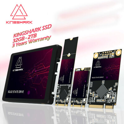

Ich kann demnächst einen Test zur Kingshark M.2 SATA-SSD mit dem Format 2242 liefern, welche auf Ebay mit Kapazitäten bis 4 TB verkauft wird.
Kingshark scheint eine Unterfirma oder Marke vom Hersteller Dogfish zu sein.
Produktbild von Ebay:
Ich habe das Modell mit 2 TB seit heute vorliegen und kann schon sagen, dass es von dem Produktbild bei Ebay deutlich abweicht.
Der Aufkleber ist grün/blau und der Controller ist parallel zum Rand der Platine aufgelötet und nicht diagonal.
Der Controller ist mit SM2259XT2G beschriftet und der Speicherchip mit 9LB22 NX871.
Genaueres und folgen Fotos dann, wenn ich die Kingshark SSD getestet habe.
Laut einem Test (russisch) einer SSD mit identischem Speicherchip soll es sich um einen 96-Layer-3D-QLC-NAND von Micron handeln.
Aufgrund des selben Controllers und Speicherchips, wird vermutlich die Leistung in dem Test dort ähnlich sein, wie bei meiner Kingshark SSD.
