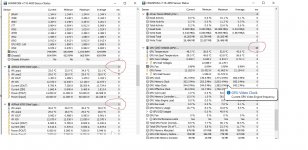

so ich hab nochmal hw monitor 64 genutz und da kann man sich ja den sensor Status auslesen lassen, dabei gibt noch ne Option bei welcher man die Zugriffszeit sieht und da hab ich 3 punkte gefunden wo die Zugriffszeit über oder gleich 5 ist ... könnte das evtl mit den Latenzen zu tun haben wobei die 5 ms vom mainboard Spannugsregler sind immer gleich 5 da bewegt sich auch nichts die von der Grafikkarte schwanken

Olstyle
Moderator
Das was du da anzeigst ist die Pollrate der Sensoren. Das hat mal gar nichts mit deinen Problemen zu tun.

MichaTheFoxen
Kabelverknoter(in)
joa wo soll ich da denn noch gucken woran das liegt ?... mainboard möcht ich jetzt eigentlich nicht einschicken um zu testen obs daran liegt aber was mir mal aufgefallen ist dieses current measured kernel timer latency is bei allen pc bei uns im haus bei roundabout 12000 und da ist n alter 7700k mit 270z board, dann n laptop mit nem 9300h glaube und dann noch n 6500 die ham alle völlig unterschiedliche hardware
