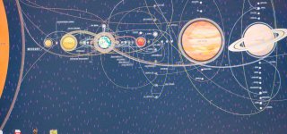

ich habe eine etwas knifflige Angelegenheit. Durch einen unachtsamen Moment ist einem Kumpel ein ganzes Glas Cola in das Innere des Gehäuses gekommen. PC keine zwei Wochen alt. Zu dem Zeitpunkt war der PC ausgeschaltet. Der PC wurde anschließend auseinander gebaut, Grafikkarte nach Tutorial bis auf die Platine zerlegt. Anschließend der ganze PC mit Einzelteilen gründlich mit Isopropanol gereinigt (Zahnbürste). Ich habe den PC dann wieder zusammengesetzt und alles läuft wieder. So weit, so gut. Nach etwa zwei Tagen treten nun allerdings Probleme auf. Bildschirme werden unter Last beim Spielen und im Idle Modus auf dem Desktop schwarz. Man kann dann noch paar Sekunden im Discord reden bis der PC ausgeht und versucht neu zu starten. Die Grafikkarte wird vollständig erkannt, zocken geht teilweise längere Zeit ohne Probleme (Cyberpunk probiert, Benchmark, Heroes of the Storm). Ohne erkennbaren Grund kommt es dann aber zu diesen Aussetzern. Ich habe auch die Last und Temperatur überwacht - keine Auffälligkeiten. Inzwischen kommen auch Artefakte (s. Anhang) und der PC macht das "Neue Geräte erkannt" Geräusch (so wie bei USB-Stick angeschlossen) und erkennt dann das NVIDIA HD Audio "neu".
Da die Grafikkarte natürlich ein Schweinegeld kostet, habt ihr vielleicht noch Tipps die ich anwenden kann? Meine Idee wäre nochmal die Karte komplett zu zerlegen, neu zu reinigen, Wärmeleitpaste wieder neu drauf und nochmal versuchen. Es muss an der Grafikkarte liegen. Habe jetzt mehrere Stunden ohne Probleme als Ersatz eine 1080 drin. Läuft alles wie eine Eins.
